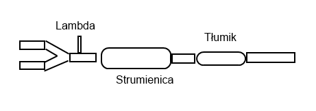

    W oryginale CF2 zaraz za katem masz tłumik rozprężny więc obstawiam, że najlepiej tak samo. Strumienica i tłumik przelotowy jeden za drugim, coś takiego:
    Sorry ale nie jestem grafikiem
Nazwa:	Wydech_Wiz.png
Rozmiar:	3.2 KB
    Ostatnio edytowane przez aro_1977 ; 07-07-2014 o 08:21

    Użytkownik Romeo Avatar dawidmk7
    01 2013
    Łaziska Górne
    166 2.5 V6 Distinctive 00r.
    567
    Cytat Napisał emilio 166 Zobacz post
    A ta strumienica nie za mała? 1,2-1,4l
    Myśl logicznie. To tylko przykład, chodziło mi o model. Sądziłem, że to dla każdego jasne... ehhh
    Jaki to dało efekt dźwiękowy, nie brzęczy? Jak daleko za strumienicą wspawałeś ten tłumik?
    Nie brzęczy.
    Pisałem kilka razy - wstawiasz środkowy zaraz za strumienicą czyli tłumacząc jak najprościej potrafię spawasz je ze sobą.
    Ja stosuję tą metodę od zawsze, bo jest wygodna i dźwięk jest ok, ale możesz sobie wstawić ten środkowy w dowolnym miejscu pomiędzy strumienicą i końcowym i nic się przez to nie stanie.

    Cytat Napisał aro_1977 Zobacz post
    Nie sugeruj się serią przy budowie takiego wydechu...
