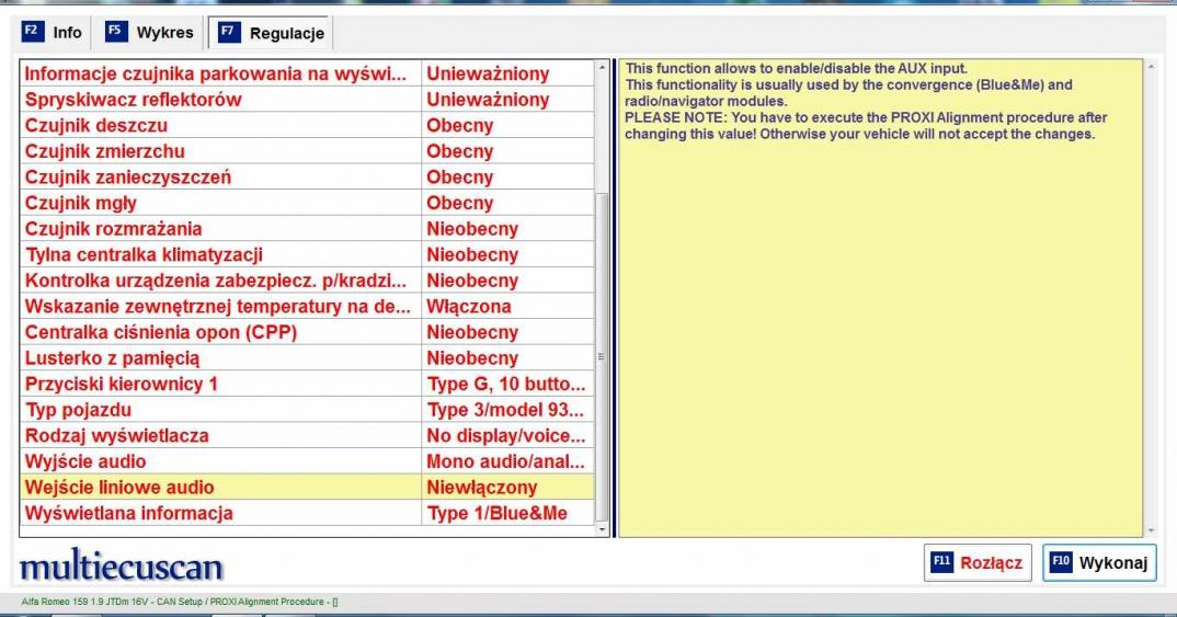

    Wcześniej miałem tak ze wykorzystywałem piny radia 1,2,3 ale tez odpowiednie do nich na centr. potem skojarzyłem że ona jest pewnie mono więc zmieniłem na piny 7,8,9(w zieloną kość ) ale tez na centralce to chyba jasne .Co do działania telefonu to działał ale z komendy głosowej i zarówno w jednym i drugim przypadku połączeń. Wyświetlacz nie pokazywał nic. Wczoraj przed próbą ponownego osiowania poustawiałem parę rzeczy o których nie wiedziałem ,np"
    wyświetlanie info na type 1 blue&Me
    wejście liniowe audio na type 3/159
    wyjście audio na mono
    rodzaj wyświetlacza został na razie na no display/voice
    typ pojazdu na type 3
    przyciski kierownicy 1 na nieobecny (przyciski reagują na B&M
    Po osiowaniu licznik nie miga i na tych nastawach nie gada mi nic mogę dzwonic ale z przycisków,
    wszystko to zostało na ta chwilę podłączone tak jak na schemacie piny 7,8,9 z pinami z centrali 7,23,25 oczywiście zgodnie z przyporządkowaniem.
    pisales tez ze miales wpiete cos w zielone mini iso - uznalismy ze to pewnie jakies okablowanie pod dodatkowy zestaw glosnomowiacy - wypnij je, a wlasnie zamiast niego zrob kompletne "skreslone" polaczenie.
    tak zrobiłem ,normalka.
    wiem że robię na raty ale nic na to nie poradzę mało czasu mam ciągle coś ważniejszego.
    próbowałem kombinować na tych ustawieniach jak piszesz ale nie wszystko przetestowałem jeszcze.
    Tak więc jeszcze trochę cierpliwości dla laika i może będzie sukces .Pisząc o tych przekładkach to zawsze robiłem to tak żeby było jak na schemacie a nie jak zrozumiałeś że przekładałem przy samym radiu a przy centrali nie .Robiłem to parowo jasne?
    Ufff
    Powalczyłem jeszcze trochę, mimo to że niby centrala mono to podpiąłem ją pod 1,2,3 i oczywiście adekwatnie do tego co na schemacie przy centrali, żeby było jasne.
    Poustawiałem jak na foto i dopiero osiowanie -udane.
    Zaczęła do mnie gadać jak również działa z przycisków. Był problem z parowaniem już miałem to rzucić ale udało się. Mogę się dodzwonić i do mnie też można się dobić. Coś jednak jest źle bo pokazuje numery telefonów ale nie nazwy kontaktów (kontakty zostały skopiowane z telefonu i wszystko było git). A chwilę później nazwy kontaktów niknęły, podobnie jak spis w ksiazce telefonicznej, mimo ze zapamiętane zostały wszystkie ostatnio wybrane numery i inne ustawienia.

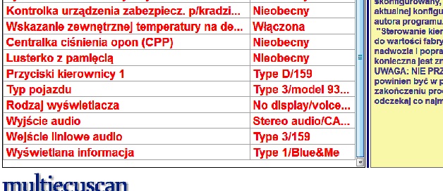

    w międzyczasie rzuciłem okiem jak to jest u mnie, i wygląda to tak:
Nazwa:	proxi.jpg
Rozmiar:	97.4 KB
    choć jeszcze po zrobieniu screenshota zaktywowałm sobi wejście AUX. Nie widzę co prawda dostępnego wejścia AUX nigdzie w menu czy po przełączaniu SRC - kto wie jak to było konfigurowane - może jak już jest B&M(MEDIA) to opcja nie jest dostępna, a może nie jest dostępna w moim radiu? Nie wiem też gdzie by miało to przychodzić, czy na piny 1,2,3 żółtej kostki zamiast B&M czy np na piny niebieskiej kostki zamiast zmieniarki?
    Co do książki i braku nazw kontaktów, to może usuń telefon z B&M i B&M z telefonu, usuń spis telefonów z B&M, wyłącz stacyjkę i sparuj się raz jeszcze i od nowa pobierz książkę telefoniczną.
    Aha, z tą moją cierpliwością to wiem że czasem było różnie Trochę przez to że ciągnęła się sprawa trochę (ile? ze 3 tyg zanim ostatnio ruszyłeś trochę mocniej z próbami?) - po prostu nie raz musiałem wracać do Twoich starych postów i do swoich żeby sprawdzić co już próbowałeś a o czym cisza.
    Twoje oczywiste oczywistości, dla mnie tak nie brzmiały - ponieważ nieprecyzyjnie się wyrażałeś, a jak wcześniej pisałem żeby się nie przepinać tylko dorobić połączenie skreślone, to nie komentowałeś - utrudniało to pomoc Tobie, bo nie miałem pewności co tak na prawdę zrobiłeś i musiałem za każdym razem brać więcej opcji pod uwagę i się dodatkowo produkować. mysle że sam oszczędzając parenaście minut, dodałeś mi z godzinę na dywagacje.
    A co z USB, próbowałeś? Masz pozycję Media w menu B&M, albo jak przełączasz się SRC to czy masz Media Player na radiu dostępne?Tak jak Ci pisałem wcześniej, z jednej strony masz USB w samym B&M a wg jakiejś tam opinii tak było w B&M bez Media, ale kto wie tak naprawdę co zadziała akurat w przypadku Twojego typu radia i centralki B&M.
