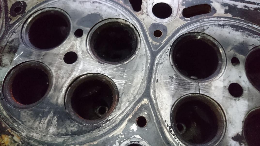

    Cytat Napisał KaaC Zobacz post
    Nie przesadzajmy. W 159 nie wiadomo czemu temperatury uruchomienia wentylatorów są troszkę wyżej przesunięte niż np w 166 czy 156.
    A co ma temperatura załączania wentylatorów, do pękania głowicy między zaworami ?. Jest to tylko i wyłącznie wina DPF. Polecam sprawdzić temperatury na sondach EGT, skoro potrafi być na pierwszej ponad 1000st.
Nazwa:	głowica 2.4.jpg
Rozmiar:	95.7 KB

    Może używał auta zgodnie z przeznaczeniem czyli jeździł tylko w trasach gdzie wypalanie następuje co 800-1000km, a nie co 200-300km jak po mieście bo komuś się ubzdurał duży dizel do kręcenia wokół komina. Druga sprawa w 156 i 166 w wersji 20V chyba nie było aż tak częstych przypadków pękania jak w 159, a różniły się miedzy innymi DPF. Pekanie imo następuje przez zbyt częsty wzrost EGT jak pisałem stronę czy dwie wcześniej, a przyczyna jego wzrostu może być i DPF i np. lejące wtryski czy niedomagające turbo.
    Bardzo mi się podoba dźwięk jak zacznie DPF wypalać, ale muszę się go pozbyć.Na mieście wypalanie DPF występował u mnie raz na pełne tankowanie. Na trasie 2-3 razy na pełne tankowanie. Najgorsze jest to że jak jesteś już na mecie (tutaj tyczy się miasta) a musisz wysiąść, albo staniesz w korku czy też na długim czerwonym, a DPF się włączy to tylko się przyczyniasz do ewentualnych uszkodzeń, nie odrazu ale taka operacja powtarzana setki razy w końcu na czymś się odbije.

    Cytat Napisał Th3Alfisti Zobacz post
    peknie tak czy siak. Tu nie dpf jest winny, raczej dlugosc samej glowicy i znacznie ciensze scianki niz miala 10v, ktore nie mialy tendencji do pekania. PDF ma wplyw, ale to 20v jest temu winne. Na fb ktos sie kiedys chwalil, ze zrobil prawie 300 k km z dpf i glowica nie padla.
    Mojemu kuzynowi głowica pękła przy 350 tys.....DPF wyciął przy 290

    dlaczego pękła kolejna głowica ? to wypadałoby zgłosić do fijata , niech sie ch---je ustosunkują, vel sprzedadzą nową głowice za powiedzmy 3k pln
  9. #99
    Ghibli'20, Giulia'18, Tonale'23, Spider'99
    10,693
    co się będą ustosunkowywać, jest trochę tych pęknięć, ale nie aż tak strasznie jak na auta których nie produkują już co najmniej od 6 lat, większość nalatała kilkaset tysięcy km. generalnie każda marka na takie przypadki się wypina, a nawet na bardziej nagminne przypadki w znacznie nowszych autach (albo autach na gwarancji - patrz VW i pokrewne problemy ze gigantycznym spalaniem oleju czy naciągającymi się łańcuchami rozrządu po nawet 30tys km).
    w ASO mogą Ci dać jakąś zniżkę na części/robotę, ale to jak masz auto u nich regularnie serwisowane, wszystkie przeglądy tip-top nieprzerwanie od nowości itp, a tego nikt nie robi w aucie 6-12 letnim. Tyle że w ASO głowica kosztuje z 10tyś i robota droższa, więc rabat na nic skoro za 5 można kupić z innego źródła nową a za parę razy mniej używkę ze 156 175KM.
