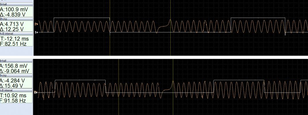

Aby, nie rzucać słów na wiatr.
Tak wygląda rozrząd – to są kilka mm na wałkach, w sensie w lewo i w prawo. Zmienia się i kompresja i ciśnienie, a tym samym temperatura spalin, wszystko się przesuwa, oddalasz się od ideału cyklu otto. Przez to zmienia się napełnienie cylindra, bez zmiany wartości MAF na jałowym!, bo to reguluje TP… którą ECU zamyka. Zapłon… etc… i lambda…
A to jest przestawiony rozrząd o 3 zęby, CKP/Hall.

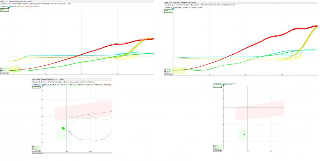

Z tego można odczytać fazy, a z tych zaznaczonych dwóch punktów (wydech - otwarcie/zamknięcie zaw.), można zobaczyć, jak olej idzie do kolektora ssącego… Różnica w ciśnieniach 0,07 bara, powinno być 0.
Wszystko można zrobić na uruchomionym silniku, we wszystkich strategiach pracy silnika, czyli można zobaczyć też czy wariator zmienia fazy, w każdym cylindrze. Plus kupa innych informacji… o stanie silnika… i każdym cylindrze.
Itd…
- czujniki, są biblioteki dla porównania w sieci.
To, tak dla tych, którzy nie wierzą, aby zobaczyli, że można zobaczyć.
Oprócz, a nie zamiast, ale to tak w ramach poszukiwania i propagowania utopii...
