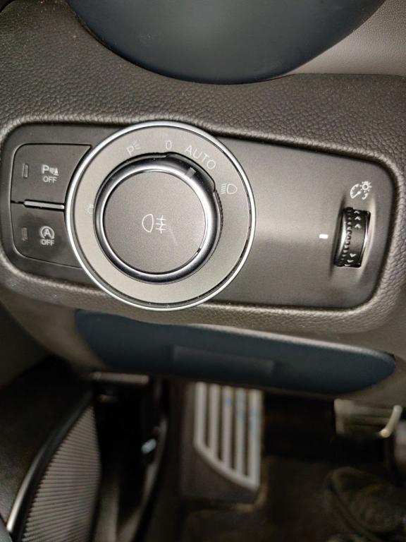

    Cześć,
    Panowie na jakich ustawieniach świateł jeździcie? Mam do wyboru tylko 0, światła mijania AUTO, światła drogowe "długie" AUTO. W salonie powiedzili mi że jeżdzimy na światla mijania AUTO i jest to dla mnie zrozumiałe. Podczas nocnych wypraw, czasami zdarza się, że samochody mi "mrugają", że ich oślepiam, ale nie mam jak ich zmienić. Na prawo od zmiany trybu świateł mogę tylko kontrolować oświetleniem wew. samochodu. Zauważyłem że jak nadjeżdzający samochód ma słabe światła to giulia tak jakby nie rozpoznaje go i nie obniża automatycznie świateł przez co go razi. Spotkaliście sie z tym? bi ksenony 25W. Ogólnie oświetlenie przez samochód w nocy jest genialne, oprócz niechcianego oślepiania kierowców.

    AUTO to masz włączanie/wyłączanie mijania i drogowych. Na 0 świecą pozycje. Potem masz Auto a potem mijania na stałe - jak jest kiepska pogoda a automat nie przełącza to masz obowiązek ręcznie zmienić z DRL na mijania. Na Auto DRL na mijania przełączają się same, drogowe AUTO masz jak lewą wajchę mykniesz. Jak masz lampy 25W to pokrętła pionowe masz dwa, jedno to wysokość, drugie to jasność zegarów. Auto puste z kierowcą - wysokość na zero. Jak załadujesz bagażnik to opuszczasz bo oślepisz innych. Na stacji niech Ci ustawią poziom świateł jak masz pokrętło wysokości na 0 i siedzisz za kierownicą. Jak masz lampy 35W to masz autopoziomowanie więc ręczna regulacja wysokości Ci odpada, ale to nie znaczy że w "poziomie" nie są ustawione za nisko. Też do regulacji na SKP.
    Ja miałem z salonu za nisko i powyżej 120 jak przysysało przód to nic nie widziałem w trasie, po regulacji jest OK.

    A to bardzo ciekawe jest co mówisz, w ofercie mam wpisane że jest bi-ksenon 25W a regulacja wygląda u mnie tak: (1 pionowe pokrętło od ustawiania oświetlenia deski rozdzielczej)Kliknij obrazek, aby uzyskać większą wersję

    byłem na skp, za 20zł zrobili regulacje. Zobaczymy jak będzie teraz.

    Ja mam Giulia MY2020 i ręczną regulację wysokości reflektorów w 25W, brak automatycznej regulacji. W MY2020 i chyba wcześniej i później jest: 25W - ręczna regulacja, brak spryskiwaczy reflektorów; 35W (pakiet lighting): samopoziomowanie i spryskiwacze. Nie spotkałem się z 25W i samopoziomowania w w Giulii, może USA?

    Mam pakiet lighting, nie byłem świadomy że 35W tam jest dzięki chłopaki
