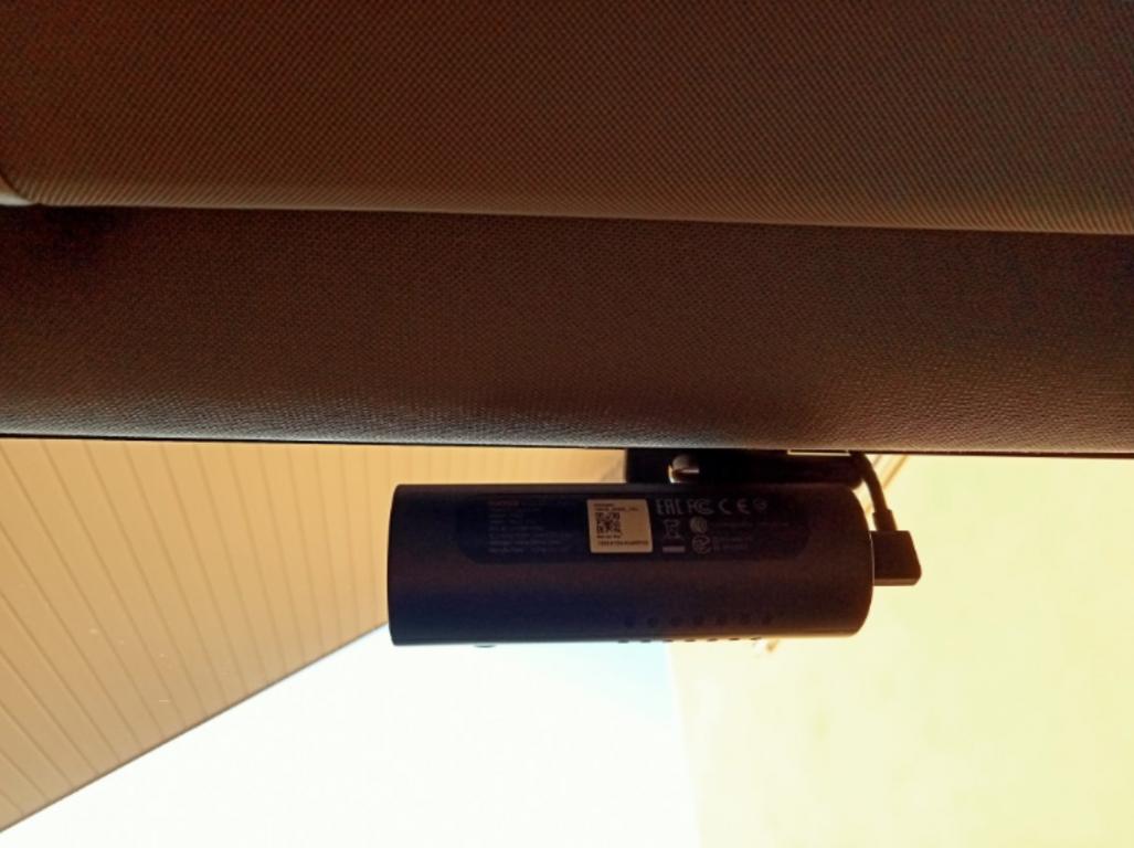

    A ja sobie zamontowałem za darmo takie coś, co kosztowało 200 zł i mam gdzieś, że widać, że brzydko, że coś tam sroś tam.
