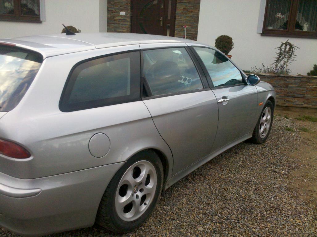

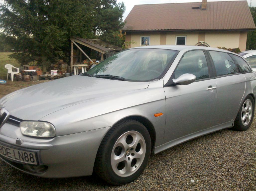

    Witam wszystkich! Jestem nowym posiadaczem Alfy 156 Sportwagona 2.0 JTS samochód według tego co mi pisze posiada pakiet sportowy, mam problem z moim cudem siedzi tył oczywiście posiadam NIVOMATY 60 66 81 86, z tego co doczytałem wystarczy, iż wymienie amory na tył na sportowe tyle że bez nivo. Czy wymienieniając amory musze także wymienić sprężymy i mocowania?? Czy sprężyny od nivo podejdą do tych sportowych amorów pozdrawiam
Nazwa:	2012-10-08_17-13-44_673.jpg
Rozmiar:	113.4 KB
Nazwa:	2012-10-08_17-13-58_836.jpg
Rozmiar:	102.1 KB
    Jako ciekawostkę podam, iż na trzepaku na 2-óch stacjach diagnostycznych mam sprawność amorów 71/75. Bardzo proszę o pomoc.
    Ostatnio edytowane przez evilrafi ; 12-10-2012 o 10:48 Powód: Brak części tekstu

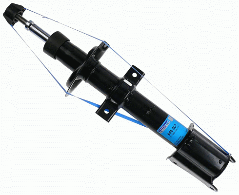

    evilrafi
    Spotkałem sie Sachs 60688989 w ich katalogu nazywa sie to Super Touring koszt jest dziwnie mały bo tylko 450 zł sztuka czy jest to mozliwe oznaczenie amora SACHS 556 307 Kliknij obrazek, aby uzyskać większą wersję
Nazwa:	Amor.gif
Rozmiar:	33.2 KB
