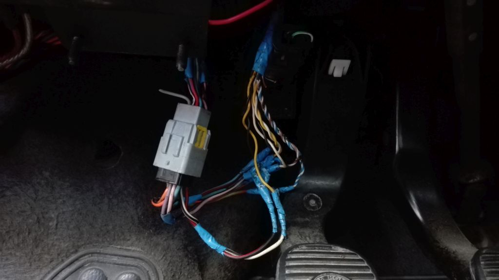

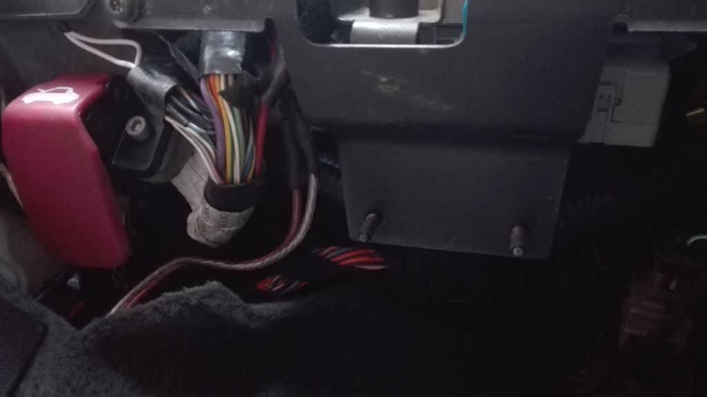

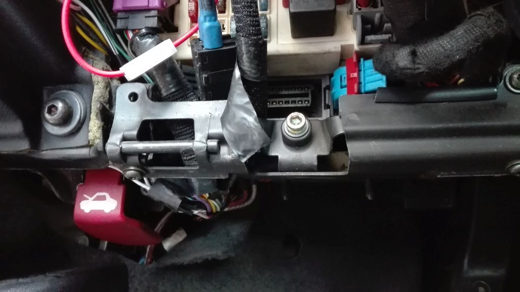

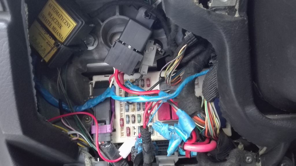

  5. #95
    09 2018
    Alfa Romeo 147 2005 r. 1.6 TS
    17
    U mnie słychać pracę przekaźnika, jest cyknięcie w momencie naciskania przycisku na panelu, z pilota cisza. Nie mogę namierzyć tego przekaźnika, było coś majstrowane.Kliknij obrazek, aby uzyskać większą wersję
