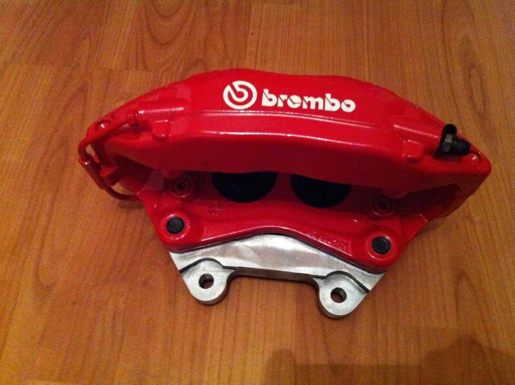

Nazwa:	IMG_0158.jpg
Rozmiar:	110.2 KB
    tutaj widać 2 takie kołki w górnej częsci zacisku.
