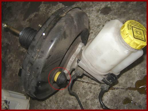

    Koledzy, przed swietami bylem u znajomego ktory robi przy turbinach. Sprawdzil mi uklad, pomierzyl cisnienie i zajrzal do turbiny. Wg niego wszystko jest w normie. EGRa nie rozbieralismy bo nie starczylo nam juz czasu ale objaw ktory mam u siebie wystepowal przed czyszczeniem EGRa kilka miesiecy temu. Na nizszych biegach nie czuc tego ale na wyzszych od czwarki pojawia sie turbo dziura.. nie jestem w stanie okreslic w jakim zakresie obrotow bo pojawia sie roznie.. mam wrazenie ze zalezy to od biegu, im wyzszy bieg tym wieksza. Silnik ciagnie rowno od 2000 obrotow ale tak okolo od 2500 czasem 2800 zaczyna go cos chamowac pozniej moc znowu wraca.
    Czy moze to byc przyczyna jakies nieszczelnosci zaworka przy servo? albo samej awarii servo? Chodzi i o ten zaworek na zdjeciu.Dodam, że moj hamulec chodzi.. jak to powiedzial moj kolega.. chodzi tępo chociaz mam nowe klocki i tarcze. Kliknij obrazek, aby uzyskać większą wersję

    ja bym najpierw zdemontował bym zaciski, wypchnął tłok, wyczysciłi posmarował wazelina tłok i uszczelnienie, powrórzyl to we wszystkich kolach, na pewno pomoze
