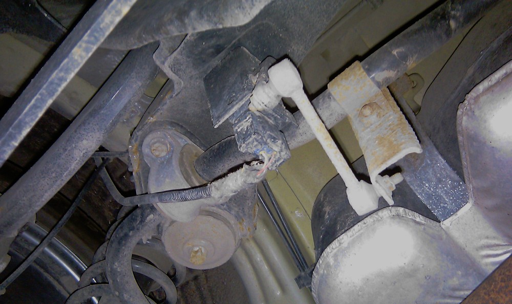

    Tylny czujnik jest przykręcony obejmą do drążka, wiec wystarczy poluzować kluczem 10 obejmę i przekręcić w pozycję taką żeby ramię było pod kątem 90 stopni albo obserwować napięcie na kompie.

    Zamieszczam tu może komuś się przyda info jak zamontowany jest tylny czujnik
Nazwa:	IMAG0083.jpg
Rozmiar:	160.9 KB
