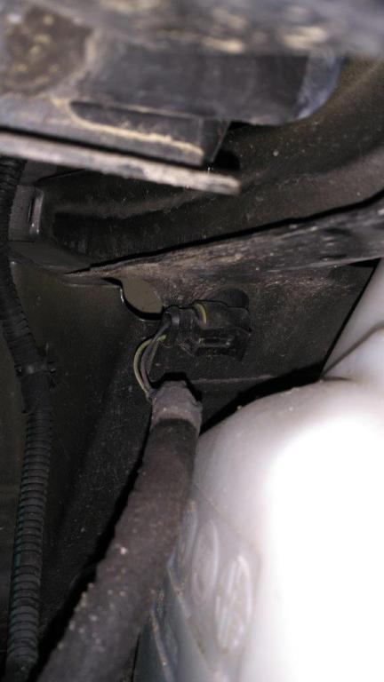

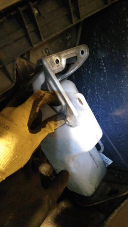

Obsługi czujnika poziomu płynu się nijak nie aktywuje. Wtyczka wisi sobie koło zbiornika i tyle. Robi się dziurę, wkłada się czujnik, podłącza się wtyczkę i działa - wiem, bo robiłem. Czujnik to nawet za dużo powiedziane, to jest włącznik (magnetyczny, czujnik zwierny). Czujnik należy umieścić tak, żeby biały element ruchomy znalazł się u góry - zresztą wytłoczenie zbiornika jest nie w pełni okrągłe a ścięte a sam czujnik posiada "spłaszczenie" z jednej strony więc aby zamontować źle to trzeba się postarać.
Podczas sprawdzania należy pamiętać, że zwarcie czujnika nie skutkuje natychmiastowym pojawieniem się komunikatu i ikony na wyświetlaczu - jest pewna (spora) zwłoka. Jeśli komuś po podłączeniu czujnika cały czas pokazuje komunikat o braku płynu to
