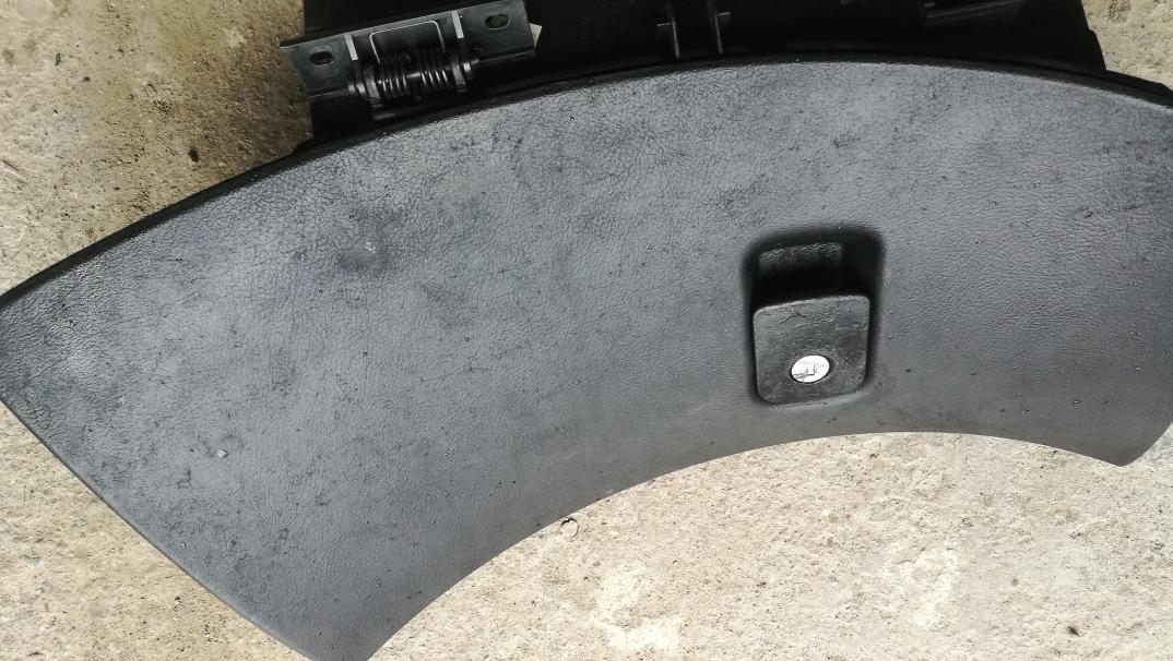

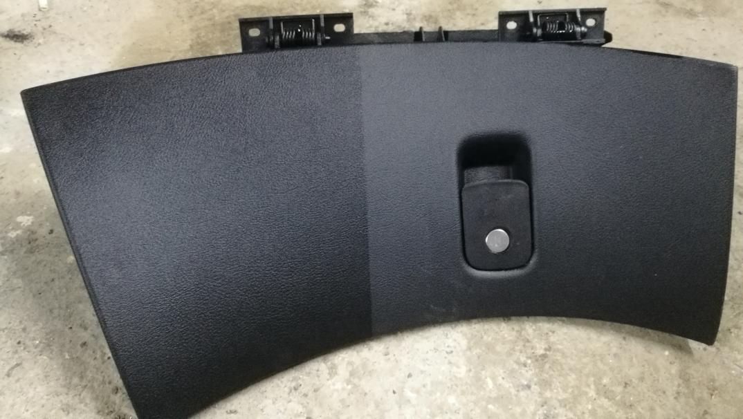

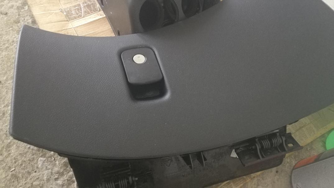

    Ja wczoraj i dziś walczyłem z tymi plastikami, rozpuszczalniki, ludwiki, wrzątek, APC, nic nie chciało tego ruszyć.
    Dopiero poddał się przy użyciu środka do mycia silników. Rozpuszcza się ładnie, wystarczy trochę poszorować szczotką i spłukać wodą, leci czarny syf i ukazuje sie pod spodem ładny plastik (u mnie czarne wnętrze)
    Wymycie tunelu środkowego, plastików nad nogami kierowcy i pasażera ( w sumie 4, schowek i osłona bezpieczników plus dwa mniejsze elementy które są zespolone z deska rozdzielcza, trzeba myc na samochodzie). Usuniecie w ten sposób tego syfu nie licząc demontażu i schnięcia to godzina dla tych elementów.
    Przed

    Po

    Z nałożonym dressingiem po lewej
