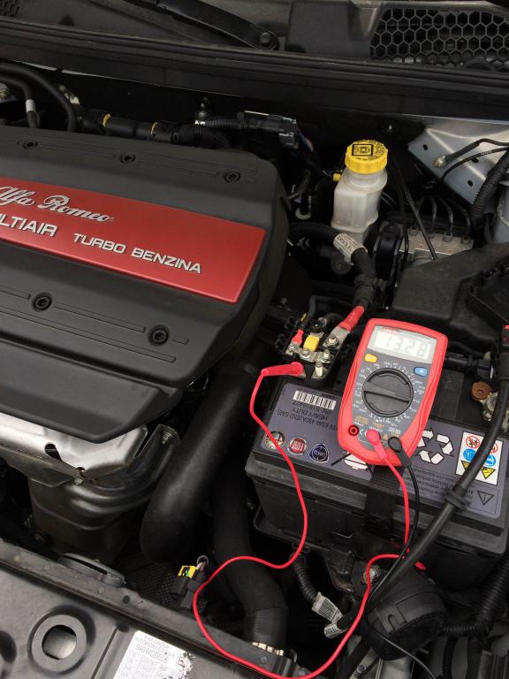

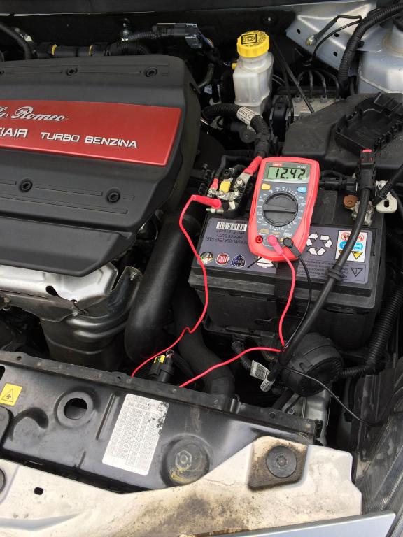

    Wszyscy mierzą, więc też postanowiłem zmierzyć. I mam ciekawostkę, której nie rozumiem. Silnik świeżo odpalony, bez obciążenia.
    Pierwsza fotka - po nocy postoju.
    Druga po odpaleniu.
    (Przepraszam za słabo widoczny wyświetlacz - 13,28 V).
    Dla mnie nie ma tu nic zaskakującego. Pierwszy pomiar 12.42 V świadczy o akumulatorze naładowanym mniej więcej w połowie. 13,28 V na biegu jałowym u mnie też występowało. A skoro już wziąłeś się za pomiary - poszukaj dwóch cienkich i dobrze izolowanych przewodów, takich żeby można je bezpiecznie przytrzasnąć klapą silnika i drzwaimi samochodu (ja użyłem tzw. skrętki wyciągniętej z ethernetowego kabla komputerowego) i podłącz się nimi (zamiast firmowych kabli od miernika) do akumulatora. Pomiar napięcia akumulatora w czasie jazdy niesie wiele ciekawych informacji...

    Moim zdaniem 13,28 V to strasznie niskie napięcie jak na włączony silnik. Mam wrażenie, że książkowa wartość to 14,4 V, a tu mamy wyraźnie mniej. Po godzinnej jeździe w korku zmierzyłem ponownie (na włączonym silniku) bez dużych odbiorników - równo 14 V, po włączeniu wszystkich świateł - 13,93 V. Wyraźnie lepiej. Pomyślę jak mierzyć w czasie jazdy. Dopiero teraz mnie olśniło, ciekawe czy mogę się podłączyć pod gniazdo zapalniczki...
    możesz ale trzeba się liczyć z delikatnym spadkiem napięcia , najlepiej zmierz na jałowym gniazdo oraz zaciski aku i będzie wiadomo jaka jest różnica- potem ewentualnie dodasz tą różnice do zmierzonych wartości. Jeśli masz interfejs obd to sprawę załatwia laptop no i możesz porobić wykresy oraz logi
    I masz racje, prawidłowe napięcie ładowanie to 13.8-14.4V.
    Akumulator należało by naładować prostownikiem i przy okazji sprawdzić pobór prądu na postoju, miernik masz, więc żadne problem.
