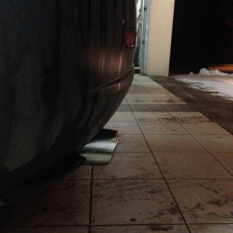

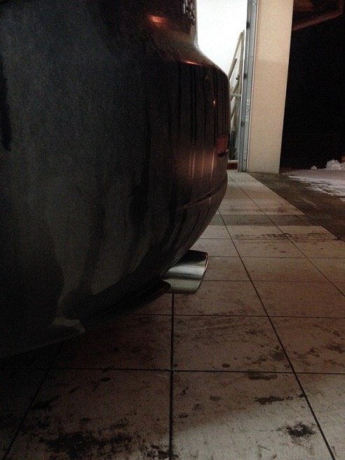

    Musze jeszcze coś pokombinować, bo średnio mi to się podoba, trochę za bardzo wystaje, i zwisa w dół. Ale to moje subiektywne odczucie.
    Oceńcie sami:

    Kolego, końcówka jest przypuszczam zrobiona z prostego kawałka rury, więc wszelkie krzywizny czy brak pożądanego wyglądu są przeniesione z końcówki tłumika. Pozostaje regulacja śrubami mocującymi nakładkę

    OK, pomajstruje.

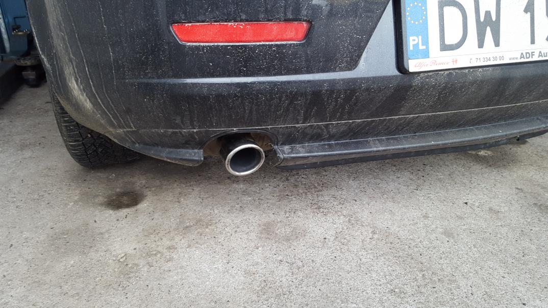

    Dzisiaj ja mierzyłem się z tematem ozdobnej końcówki wydechu . Ponieważ cena oryginalnej - prawie 400 zł to lekkie przegięcie , a mi zależało na dobrym spasowaniu całości postanowiłem kupić używany tłumik z fabryczną końcówką z jakiejkolwiek wersji 159 w celu jej odzyskania . Najtańsze co udało mi się znaleźć to lewy tłumik z wersji 2,4 ( z dwoma tłumikami ) . Co się okazało :
    1. końcówki nie da się przełożyć ponieważ tłumik z fabryczną końcówką ma poszerzony wylot rury ( ten bez końcówki nie ma ) i po zamontowaniu końcówki powstałaby tam szpetna szpara .
    2. Lewy tłumik z wersji z dwoma tłumikami pasuje p&p do wersji z jednym tłumikiem .
    Pewnie Ameryki nie odkryłem , ale może komuś przyda się taka informacja .
    Zamieniłem obydwa tłumiki miejscami i jest ok . Koszt operacji 110 zł z wysyłką i pół godziny zabawy - o dziwo tłumik zamontowany w moim samochodzie udało się bez większego problemu oddzielić od rury .
    Pozdrawiam K.
