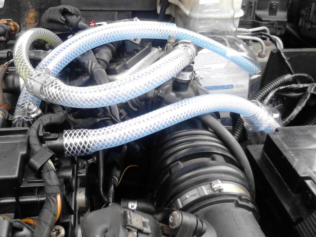

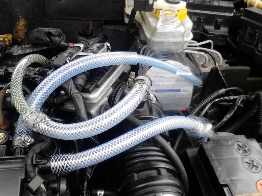

    Płaszczyznę głowicy sprawdzałem i była prosta i nie ważne jakim sposobem czy też sposobami bo każdy sposób jest dobry jeśli prowadzi do tego samego celu.!!!
    Sprawdziłem po przyjeździe z Torunia przewody odmy i o to rezultaty. Wszystko czyste a na denkach dwóch butelek skroplona para wodna i zero oleju.
Nazwa:	IMG_20130404_142732.jpg
Rozmiar:	112.3 KB
ID:	91182 Kliknij obrazek, aby uzyskać większą wersję
Nazwa:	IMG_20130404_142739.jpg
Rozmiar:	116.9 KB
    Filmik może i marny jakościowo bo robiony komórką Alcatel. Tak wygladają spaliny po przejechaniu 50-ciu kilometrów
    http://www.youtube.com/watch?v=7FiHz5qOSoM
    Oleju nie bierze, płynu chłodniczego nie ubywa. Sprawdzam płyny kilka razy dziennie dla spokojności! Sprawdzam nawet wodę wydobywającą się z tłumika na oznaki słodkości po przez zapach czy też smak i nie jest słodka.
