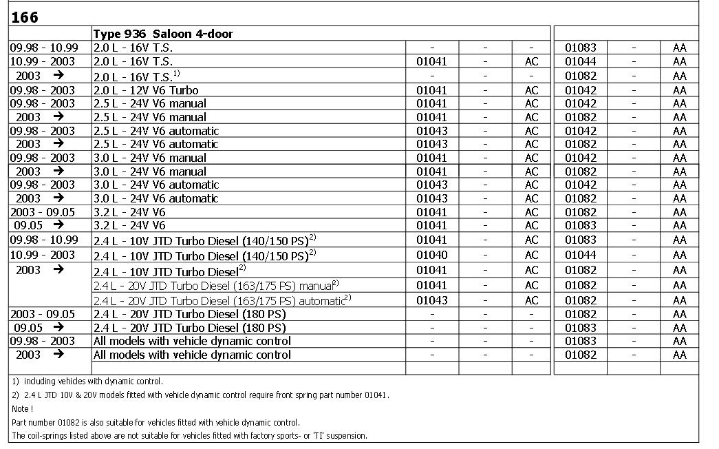

    Przez temat przewinęły się opinie o sprężynach firmy Suplex. Kupiłem niedawno takie, na tylną oś, model SU01042 i jestem zaskoczony negatywnie. Sprężyna w porównaniu do fabrycznej jest o 8 cm krótsza, aż boje się montować je do samochodu. Czy ktoś też się z tym spotkał? Sprężyna jest niby dedykowana według katalogu do V6, ale w aukcji nie było o tym słowa, myślałem że na tył wszystkie są jednakowe niezależnie od wersji.
  3. #93
    09 2009
    Bełchatów
    3,286
    Według katalogu SUPLEX'a powinieneś miec wersję SU01044. Tabelka poniżej:
Nazwa:	suplex AR166.JPG
Rozmiar:	176.1 KB

    Właśnie wiem, ale czy to możliwe żeby te były aż o 8 cm krótsze? Firmy KYB jest tylko jeden model, do wszystkich wersji i są dobre, maja 432mm długości.
  5. #95
    09 2009
    Bełchatów
    3,286
    Sprężyna zawieszenia SUPLEX 01042
    Strona zabudowy: os tylna
    Grubość [mm]: 12
    Długość [mm]: 370
    średnica zewnętrzna 1 [mm]: 115
    Ciężar [kg]: 2,54
    Sprężyna zawieszenia SUPLEX 01044
    Grubość [mm]: 11
    Długość [mm]: 450
    średnica zewnętrzna 1 [mm]: 113
    Ciężar [kg]: 2,41
    http://chomikuj.pl/danus77

    Dzięki za te dane, czyli wszystko jasne.
