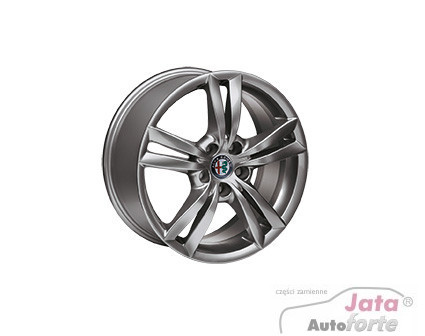

Mam Giuliettę Veloce z 2017 z "Brembo Brakes", więc chyba tarcze 330mm. Z tego co piszecie najlepiej byłoby kupić felgi oryginalne, ale widzę, że w ofercie Moparu są tylko 18' srebrne...
Gdzie szukać felg 17x7,5 ET41, 5x110, Ø65,1 do Giulietty Veloce pasujące do Brembo, koniecznie grafitowe lub szare/ciemne (nie mam w samochodzie ani jednego elementu srebrnego ;-)) Najlepiej o innym (lecz niekoniecznie) wzorze niż te na zdjęciu ;-) i najchętniej nowe.
Możesz zawsze zastosować dystans i felgi odsadzić od piasty

Właśnie ostatnio (tydzień-dwa tygodnie temu) kupowałem takie felgi, które są na zdjęciu, z myślą o zimówkach. Na lato mam 18 telefony, więc chciałem coś mniejszego, też z telefonemGiulietta Veloce 2016, wykończenie Miron (czyli ciemne - też nic srebrnego). Trochę się naszukałem tych felg w ciemnym odcieniu (katalogowo w 2016r. były montowane seryjnie do wersji Veloce, ja mam 18 z opcji). Srebrne łatwo dostać nowe. Ciemne sprowadził mi MotoAKUKI. Jeszcze nie poskładałem kół, więc foty nie wrzucę. Mam za to na sprzedaż oryginalne 17'' lekko przyciemniane, które dostałem z autem, z założonymi zimówkami GoodYear po 8,5-9mm bieżnika. Na pewno pasują na duże Brembo. Gdybyś był zainteresowany, podeślę fotki
Dzięki za odpowiedź ;-) Będę szukał tych grafitowych z drugiego zdjęcia od [MENTION=79786]T-93[/MENTION]. Chyba napiszę do firmy, o której pisałeś. Jak nie znajdę, zwrócę się do Ciebie ws tych, które masz na sprzedaż, bo ich kształt też jest fajny. Tylko raczej chciałbym je w kolorze grafitowym (może da się je przemalować?), no i bez opon, bo już mam. Dzięki za wskazówki. Pozdrawiam ;-)
bo pewnie patrzyles na katalog akcesoriow. ori wzory fabryczne mozna kupic, trzeba szukac w ePerze - w ASO maja, a jak nie to tu masz kopie takiego z aktualnoscia do ok polowy 2017r keyeper.pekidi.com

Dzięki [MENTION=20089]epsonix[/MENTION] ;-). Faktycznie ceny zaporowe (6,5 do 8,2 tys za kpl.). Pewnie skończę tak jak piszesz ;-) Chciałbym te z drugiego zdjęcia od [MENTION=79786]T-93[/MENTION], trzy posty wyżej (z BRERY - nr 60695011). Znalazłem je ale sprzedawca twierdzi, że nie będą pasowały. Ze zdjęcia i opisu T-93 wynika, że tak. I nie wiem czy ryzykować .... ?
moim zdaniem beda pasowaly w koncu w brerze jeździły na brembo. generalnie 17-19 ori pasuja na brembo
mogły jeździć na brembo ale 305 a nie 330
Czy ktos zakladal do Giulietty z Brembo felgi 17" od Stelvio? Interesuje mnie wzor "Wieloramienne" - oznaczenie (420) lub (108).
Wg danych do jakich sie dogrzebalem felga ma 8" oraz ET34.
