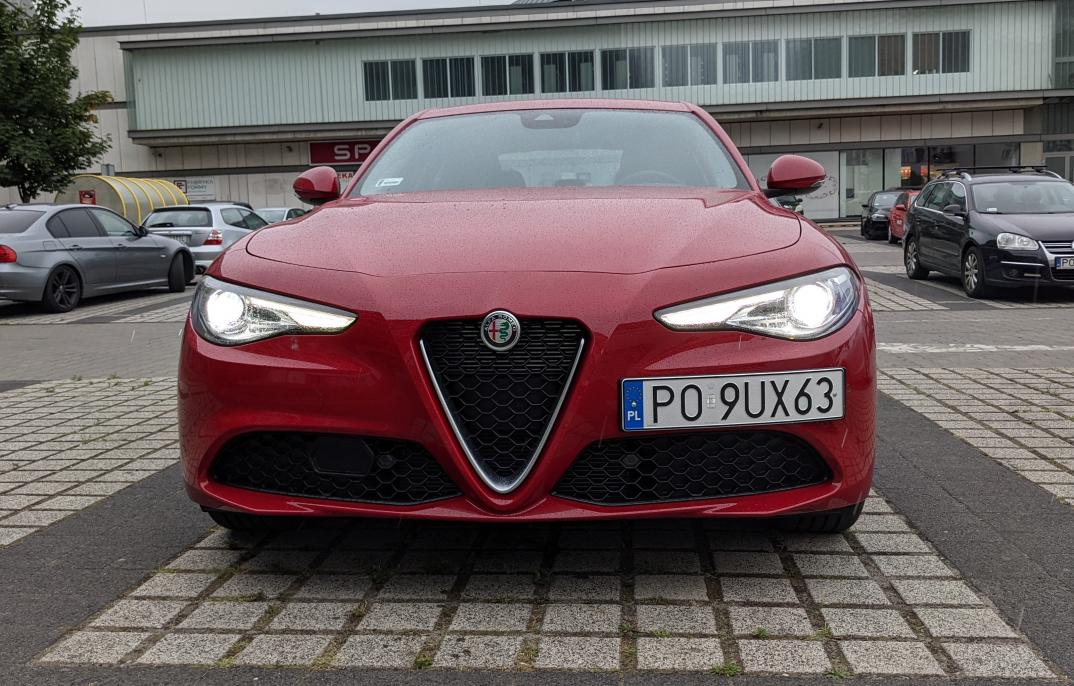

    Pewnie było już z 20 razy - jak rozwiązaliście kwestię piszczącego lewego przedniego czujnika parkowania? Dzisiaj odebrałem samochód - podkładka pod tablicę lekko odstaje po prawej stronie (patrząc od przodu) i czujnik odpala się sam podczas np. stania w korku. Czy dokręcenie podkładki razem z tablicą całkowicie do zderzaka rozwiąże problem?

    Dziwne, że ASO się jeszcze nie nauczyło. Wywal ramkę tablicy jeżeli ją masz i przykręć/przyklej tablicę do akcesoryjnej podkładki, która mam nadzieję aso założyło.

    Tablica jest przykręcona wkrętami bezpośrednio do podkładki:
Nazwa:	PXL_20210805_170733697.jpg
Rozmiar:	142.2 KB
    Niestety masz za bardzo do prawej. Ja mam tak od nowości - wyżej i bliżej środka. Zero problemów.

    Mam veloce i wydaje mi się, że u mnie podkładka zaczyna się dużo bliżej scudetto. Nie miałem żadnych problemów z czujnikami. Podkładki różnią się między zderzakami, nie wiem też, czy nie bylo różnych "ewolucji".
