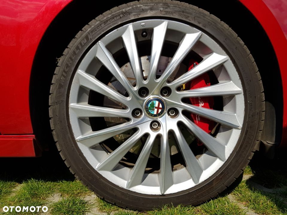

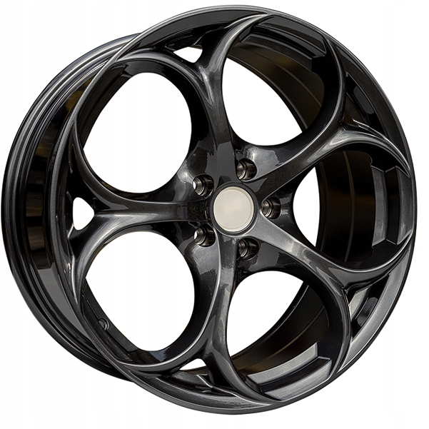

    Zbyt pospiesznie zakupiłem felgi 18" (18x8 5/110 ET35) do Giulietty QV z zaciskami Brembo. Wg sprzedawcy miały pasować, ale nie pasują – dochodzą z przodu do zacisków. Felga mi się wybitnie podoba i zastanawiam się nad dystansami (3-5mm).
    Felga z Toptup model 084:
Nazwa:	felga.jpg
Rozmiar:	164.4 KB
    Aktualnie mam oryginalne 18 "turbinę"
Nazwa:	8.jpg
Rozmiar:	113.7 KB
    Chciałem je odrestaurować (co nieco porerane) i mieć na zimę.
    Próbował ktoś te ciemno grafitowe felgi z Toptun?
    Felga 18x8 + 5mm dystans, myślicie że będzie OK?

    Generalnie ja kupiłem i odsyłałem ale ja miałem 17 cali. Z dystansami 3mm i 5mm walczyłem dość długo z drganiami kierownicy i w końcu pozostałem przy oryginałach. Chyba że dasz dystanse 10-12 mm z pierścieniem i dłuższe śruby
