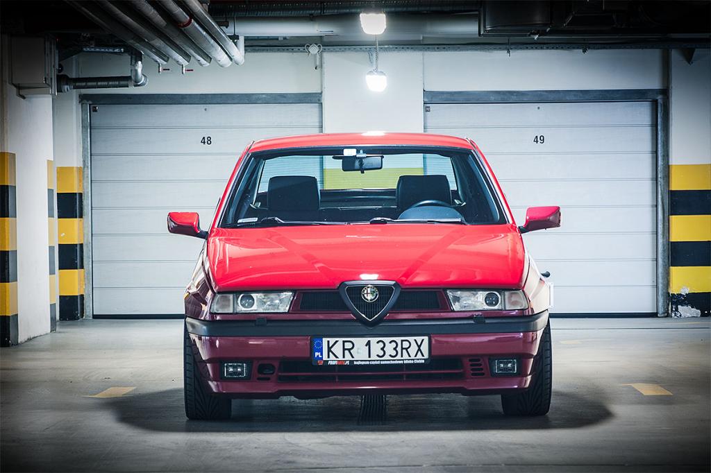

    Co myślicie o pomalowaniu chromowej ramki z grila na czarny mat, bo chrom już odchodzić zaczyna a myślę że ciekawie by to wyglądało?

    Tak zrobiłem w swojej 155. Atrapka poliftowa i scudetto czarne. Mnie pasuje.

    mi też

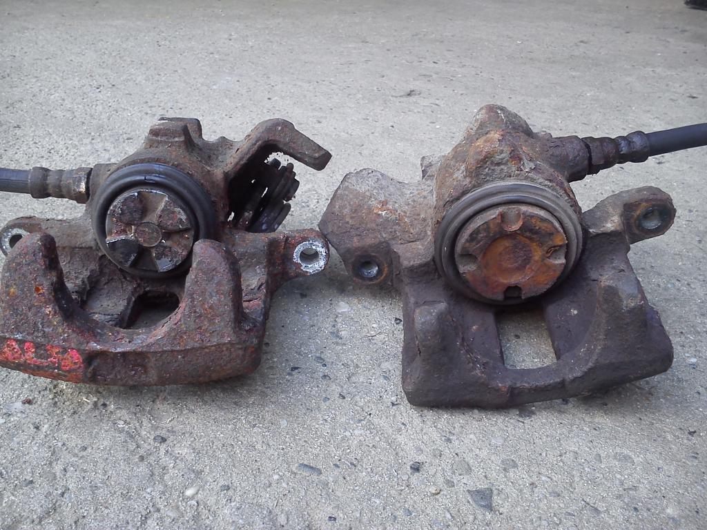

    Taki zacisk hamulcowy miałem w 155
    Z lewej standardowy 34mm.Z prawej 38mm.Przewód hamulcowy ,linka ręcznego, jarzmo takie samo jak w serii.
    Tak wrzuciłem,bo ludzie narzekają na słabość hamulców 155.A ten zacisk przy braku korektora blokował koło na suchym.

    Skąd taki zacisk??

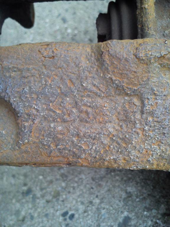

    Nie mam pojęcia.Jest tak skorodowany ,że nie mogę numerów odczytać.

    Może sprawdź na drugim, chętnie bym sobie takie zaaplikował.

    Był tylko jeden.Inaczej bym go nie demontował.
