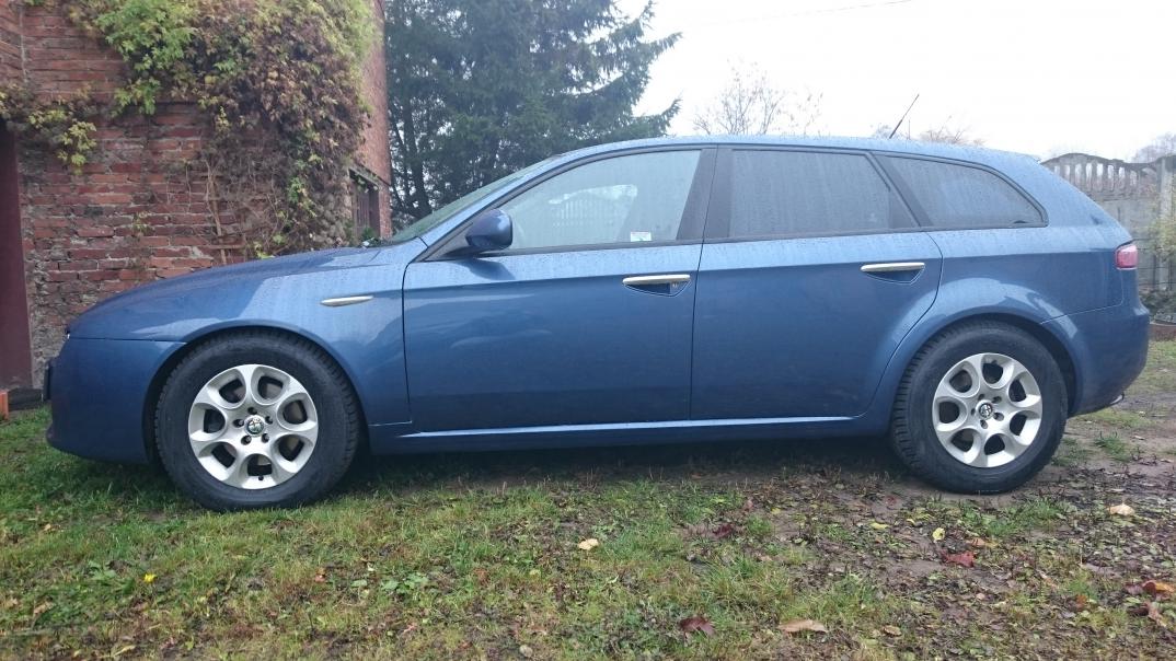

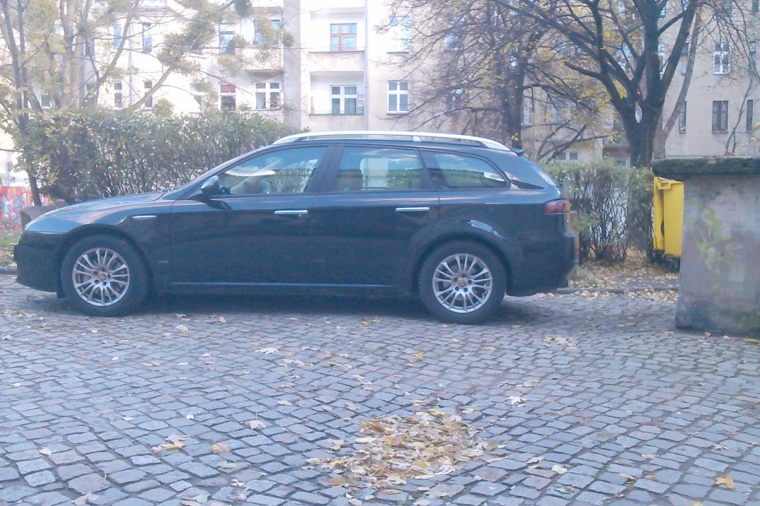

    Jakie opony zimowe kupić?-
    tak wyglądają 215/65/16
    a tak 215/55/16 nowy Nokian WR D3

  7. #1027
    03 2011
    Bytom
    3,984
    Mnie rozmiar 215/65/16 przeraża . Aż dziwi mnie to że przy skręcie nie obciera nadkoli. Wygląda to dla mnie tragicznie.
  8. #1028
    Użytkownik Maniak resoraków Avatar pushq
    08 2014
    AR 159 2.4 JTDm
    881
    215/65/16 to tragedia - takie balony, że aż nie da się patrzeć
    I raczej zostaje za mało miejsca w nadkolu wtedy. Nabije się lód czy śnieg i koniec, będzie tarło niemiłosiernie.

    Cytat Napisał mateuszj Zobacz post
    Sorry, ale to jest jakaś tragedia. POmijam wygląd, ale wg. kalkulatora opon:
    Kalkulator zamienników opon
    Szerokość (mm) Profil (mm) Średnica (") Średnica (mm) Różnica prędkości (km/h) Różnica między
    średnicami
    Rozmiar
    fabryczny
    215
    65
    16
    50 100 150
    Zamiennik 235
    40
    19
    670,6 48,86 97,72 146,58 -2,28% -15,3 mm
    Wychodzi że ta opona ma o 15mm większą średnicę niż największe koło w Alfie (19" Ti). Nie wiem czy nie będzie Ci to gdzies tarło, poza tym strasznie mało miejsca zostaje na śnieg/lód.
    Naprawde nie potrafię zrozumieć co mogło Cię skłonić do tak radosnego i beztroskiego i bezsensownego zakupu, który potencjalnie może być problematyczne (urwane nadklole, uszkodzona opona) albo nawet niebiezpieczne np przy większych prędkościach(zakręty/wjazd w dziurę itp).
    Weź to chłopie sprzedaj póki jeszcze ludzie kupują opony zimowe - może ktoś kupi do małego SUVa czy jakiegoś crossovera, a Ty kup sobie po prostu w miare normalne opony, albo nominalne 215/55R16 a jak już chcesz troszkę wyżej to niektórzy zakładają 205/60R16.

    205.60.16 jest ok ,ja mam założone. Tylko trzeba na zakrętach uważać
