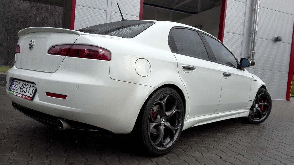

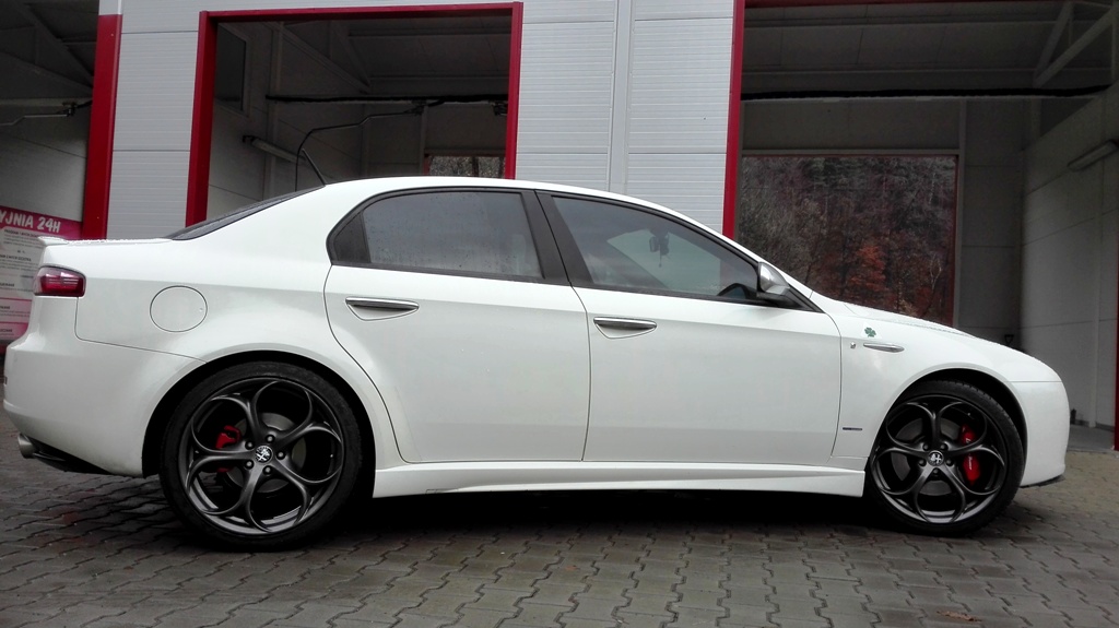

  4. #10444
    10,624
    Nowe felgi na lato zawitały jeszcze tej jesieni
    Załącznik 238091
    Załącznik 238092
    Załącznik 238093
    Załącznik 238094
    Pozdrawiam.
    - Rafał
    felga jest zaje..sta - wzór mega alfowy. super. jakie szerokości wrzuciłeś 8 czy 9 cali, czy mix przód/tył, a może coś od QF (8,5)? jakieś dystanse potrzeba było (chyba nie tam jest mniejsze ET, no chyba że ramiona ocierają o duże brembo)? kupowałeś w ASO czy jest jakieś lepsze źródło taniej?

  10. #10450
    07 2007
    Żegocina
    6,673
    Dzięki, wszystkie 4szt mają takie same parametry: 19", 8", ET 33. Na przód wrzuciłem dystans 7mm, a na tył też będzie ale muszę przygotować, bo tam max 3mm.
    Felgi kupiłem jako nowe, zostały sprowadzone w Włoch.
    Pozdrawiam.
    - Rafał
