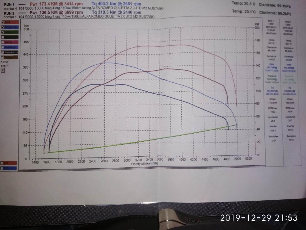

ID:	264897 Moja julka po tuningu bardzo ładnie się zbiera z dołu,ale słaba ma górę, czy jak zamontuje większa turbinę od wersji 170KM to wyciągnę trochę góry momentu nie tracąc dołu? Bo moje turbo pompuje już na maxa 1.87bara a w wersji 150konnej mam małe turbo. I nie wiem czy ktoś(poprzedni właściciel) nie zrobił wirusa w trybie normal(136KM) bo w trybie dynamic doładowanie już sie nie zwiększa tylko reakcja na gaz jest inna,a wg instrukcji 150KM i wiekszy moment ma być w trybie dynamic.

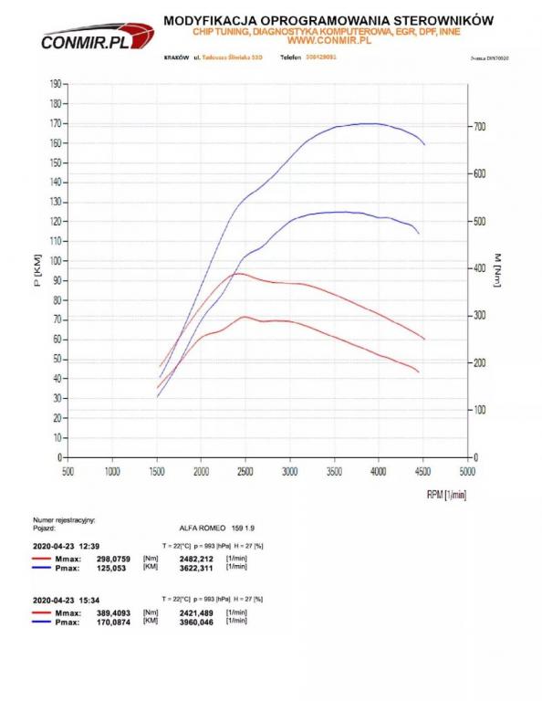

    Mogło być więcej. Chyba, że właściciel tak chciał. Te wersje jak są zdrowe, to idą dużo wyżej momentem i moc w granicach 160KM. Kliknij obrazek, aby uzyskać większą wersję

    Ok, dzięki za odpowiedź. Myślałem, że te linie powinny iść bardziej pionowo tak jak np u Ciebie

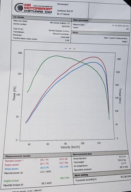

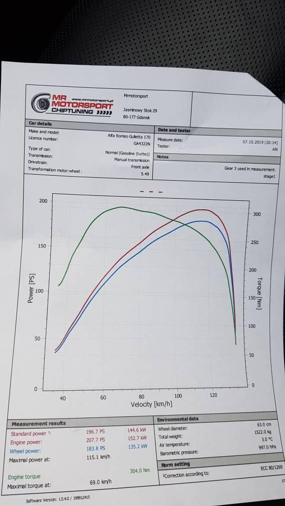

    Co sądzicie? W ogóle mam takie dziwne wrażenie jakby Julka po programie byla bardziej zamulona, jakby nabrała charakterystyki wolnossacego silnika. Oczywiście w testach przyspieszeniowych jest lepiej, ale same moje odczucia są odmienne od tego co wskazują bezwzględne liczby

    jakim cudem masz 200KM i tylko 300Nm momentu,to strasznie żałosny wynik,seryjnie powinno byc 350/380Nm a po programie granice 400Nm powinny byc przekroczone bo to daje efekt wooow.ja przy 170KM mam 400Nm i to ciągnie fajnie.

    On pyta o silnik 1.4 MA a nie diesla

    To by wiele wyjaśniało

    Na początku jak to przeczytałem, to serce mi mocniej zabiło
