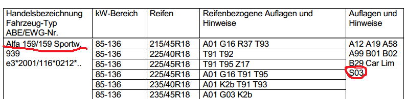

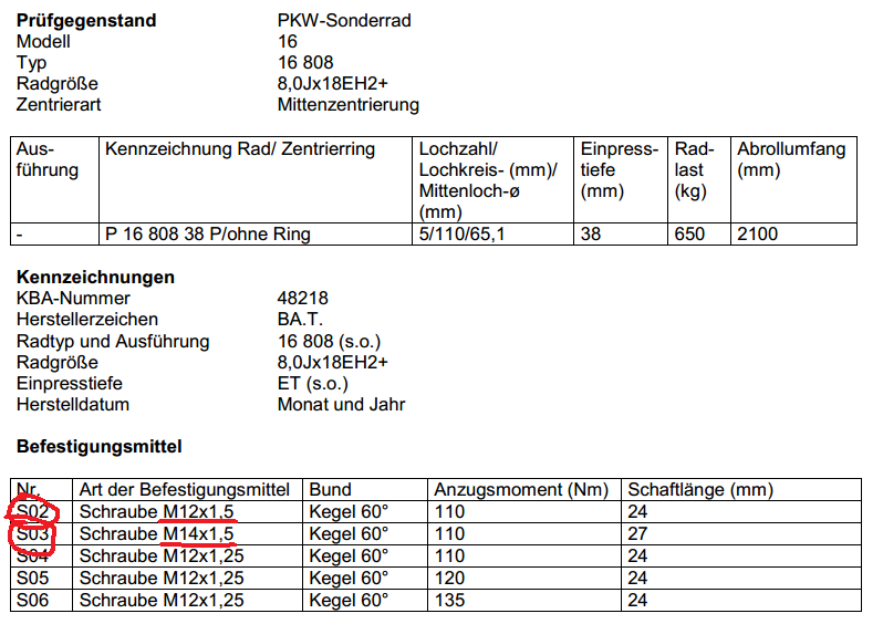

    Rozstaw 5x110 ET38, pierścien 65.1 sprawdziłem w specyfikacji producenta po numerze KBA i nabitych na feldze numerach.
    Co do śruby i jej średnicy to nie do końca jestem pewny. Felgi te które wrzuciłem mają kilka różnych wersji. Nawet w wersji 5x110 trafiają się takie, w których są otwory pod śruby M12 i M14.
    Co do ET, to szanuję Twoje doświadczenie z pasowaniem felg, ale wg. mnie ET w jakiś tam sposób wpływa na to, jak felgi siadają na piaście i czy nie trą o zacisk. Nie mówię, że to jedyny wyznacznik, ale jest to jakiś punkt odniesienia
    Podrzucam screena z karty produktu. Widać jak byk, że jest podział na wersję pod M12 i M14, przy takiej samej szerokości ET i rozstawie śrub
    jak byk to tu widać że są kompatybilne z wymienionymi "śrubami", a nie jest tam napisane jakie te felgi mają "otwory"...

    nie zaszkodzi, ale na 99,9% nie wejdzie, a po zdjęciach z karty charakterystyki które wrzucił [MENTION=77323]glock86[/MENTION] widać że na 100% nie będzie pasować.
