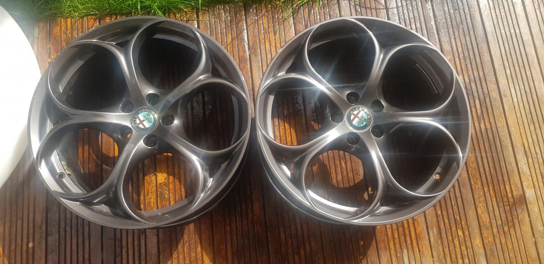

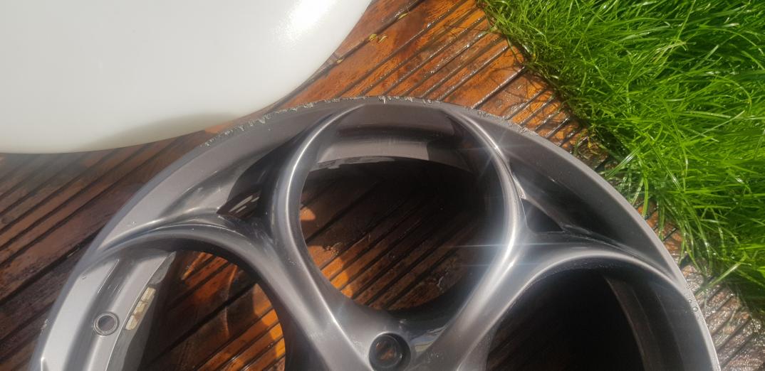

    Wolałbym sprzedać, chyba że chcesz się wymienić fifty-fifty i też masz oryginalne?

    Gelo, wysłałem Ci wiadomość prywatną. Mogę zamienić się fifty-fifty. Felgi oryginalne. Odezwij się w wiadomości.
