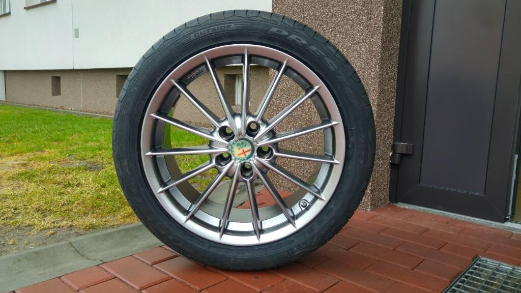

    Torra 18 po malowaniu z nowymi oponami 235/45.
    Przy wczesniejszej mojej porażce z oponami 225/40 te wydają sie baloniaste i felga nie wygląda na 18 ;-)
