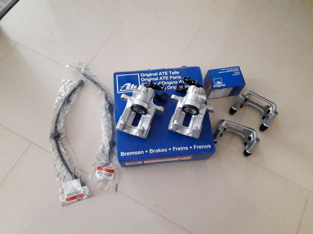

    A Ja regenerację robię sam a zaoszczędzone pieniądze przeznaczam na lepsze tarcze i klocki, tak to wygląda:

    Piękna robota!
