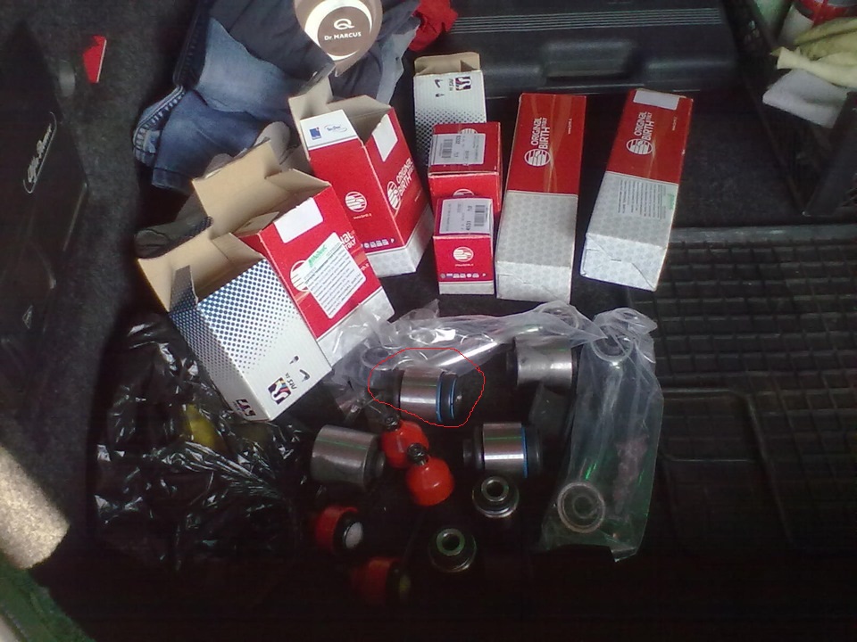

    Napisałem z czystej ciekawości do chłopaka, który na rosyjskiej stronie pokazywał remonty tylnej zawiechy i miał wstawione jakieś "inne" tuleje niż wszystkie dostępne u nas. Nie znam za bardzo rosyjskiego ale dowiedziałem się, że kupił je gdzieś w mińsku i wysłał mi link do strony: http://www.alfa-fiat.by/ . Niestety ciężko tu cokolwiek znaleźć a oznaczeń na tych jego tulejkach żadnych nie było;/ Tak więc chyba nadal pozostanie zagadką cóż to za tuleje...

    Tuleje, które zaznaczyłeś Dawidzie, są identyczne do tych z BMW, tylko nie widzę tego kołnierza do przeszlifowania...

    No skoro nie ma kołnierza to nie są identyczne;p Dlatego się tym zainteresowałem bo te od BMW mają kołnierz i w dodatku są za duże, a te muszą pasować bez przeróbek.
