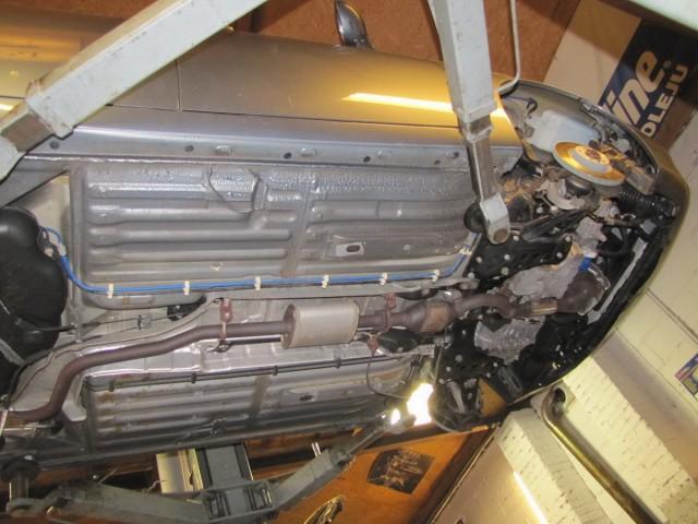

    Tak na otrzeźwienie poniżej foto od spodu 156 którą kupiłem w tym roku od pierwszego właściciela z DE, oryginalny przebieg 113 tyś, serwis do końca. Widać ile ma rdzy, jakaś śladowa w kielichach plus parę kropek na podłodze po lewej stronie i ja naprawdę biłem się MOCNO z myślami czy ją brać Zapłaciłem za nią nie wiele więcej niż ty planujesz przeznaczyć na odbudowę.

    Link nie działa, ale przeróżne tabele z 'torsional rigidity (bo domyślam się że o to chodzi) odnośnie 156 widywałem, może różnice z SW i sedana wynikają (sedan ma spore usztywnienie w postaci blachy oparć - nieskładane. Zresztą gdyby było tak super (sztywność 156) sama AR nie chwaliłaby się na lewo i prawo jak to "podniosła" sztywność nadwozia w 159 (a podniosła, czuć to momentalnie), no bo jak usztywniać sztywne . No ale to niuanse.
  9. #109
    Użytkownik Świeżak Avatar MAJSU
    08 2017
    156 1.8 TS 2004r / BMW E46 325CiA / BMW Z3
    247
    Cytat Napisał Andrzejsr Zobacz post
    No coś chyba im tam dzisiaj padło na stronie. Na pewno blacha za tylnymi fotelami daje bardzo dużo ale i tak wynik super. Skoro poprawili wynik ze 156 to dlaczego by się tu nie chwalić ? Jest to raczej kwestia dobrej konstrukcji nadwozia bo grubość blach w 156 Vs. BMW jest jakaś śmieszna

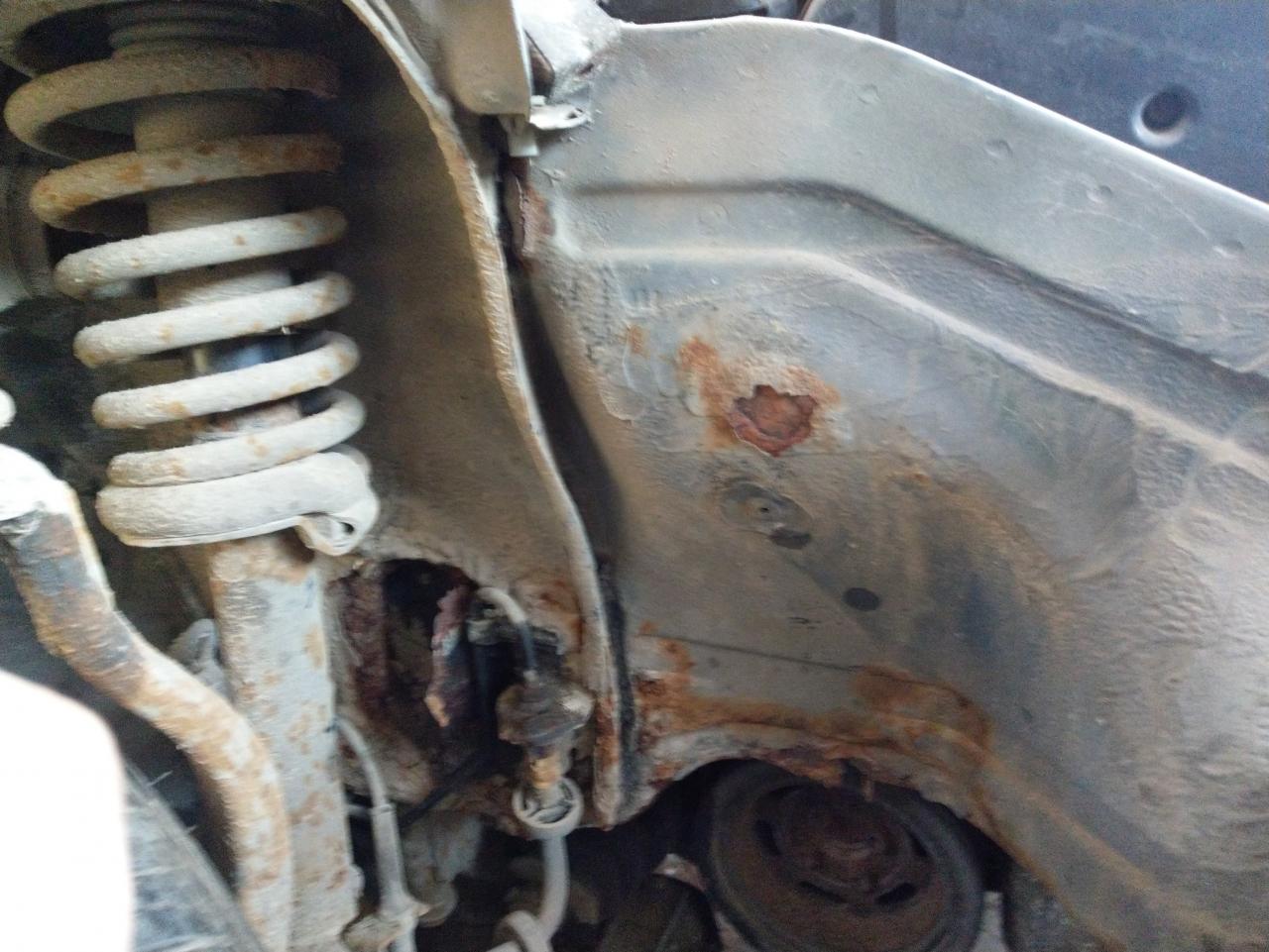

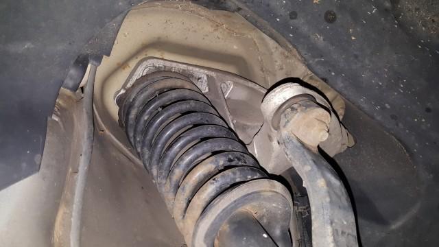

    Powiedzcie Ci mi że to nie jest to co myślę.
    Ta dziura to jest dziura w podłużnicy?
    A ta cienka blacha za amortyzatorem jest wymienna? Da się ją dostać nową? Ona jest zgrzana do podłużnicy? pewnie pod tą blacha podłużnica będzie zgnita?
    Czegoś takiego to już się chyba nie da naprawića
    Dzisiaj wypięliśmy silnik i pas przedni, jutro chce wyjechać z silnikiem i piaskować całość
