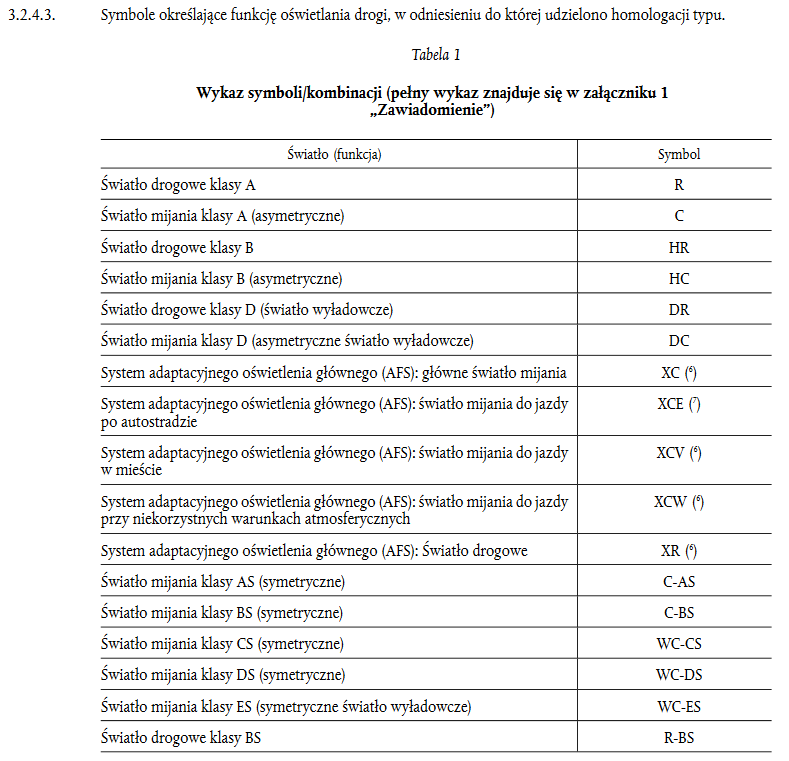

    Czy ktoś posiadający Giulię sprzed tego liftu, w którym zmieniła się funkcjonalność AFS, może mi podać oznaczenia homologacyjne z klosza reflektora?
    Nowe Giulie z lampami 35 W mają oznaczenia "DCR", co oznacza, że jest to zwyczajne światło mijania/drogowe, które może ewentualnie skręcać się na boki. W kofiguratorze również już nie jest to oznaczone jako AFS.
    Przeglądam używane lampy wystawione na allegro i każda ma oznaczenie DCR, więc skłaniam się ku wątpieniu w to, że w Giuliach AFSy kiedykolwiek były.
    Poniżej wycinek z UNECE R149, gdzie opisane są wszystkie funkcje oświetlenia głównego:
Nazwa:	R149-markings.png
Rozmiar:	71.5 KB
    Żeby mówić o AFSach w Giulii/Stelvio, lampy muszą mieć oznaczenia podobne do "X C...R", gdzie zamiast wielokropka jest przynajmniej jeden inny tryb (autostradowy - E, miejski - V, na gorszą pogodę - W). Skręcanie jest tylko dodatkiem i nie implikuje tego, że lampy są homologowane jako AFS. Jeśli przedlifty mają takie oznaczenie, to ich posiadacze wygrali
