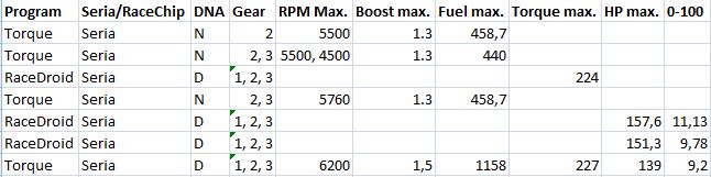

    RaceChip już do mnie jedzie, więc wrzucam dane z kilku pomiarów na serii.
    Nie patrzcie na takie parametry jak moc czy przyspieszenie 0-100 - zależało mi głównie na zlogowaniu doładowania i paliwa plus ewentualnie momentu (ruszałem płynnie, bez palenia gumy).
    Kolejna porcja danych będzie po montażu RaceChip S, ten sam odcinek testowy.
