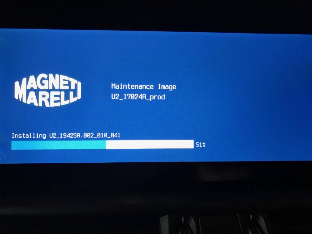

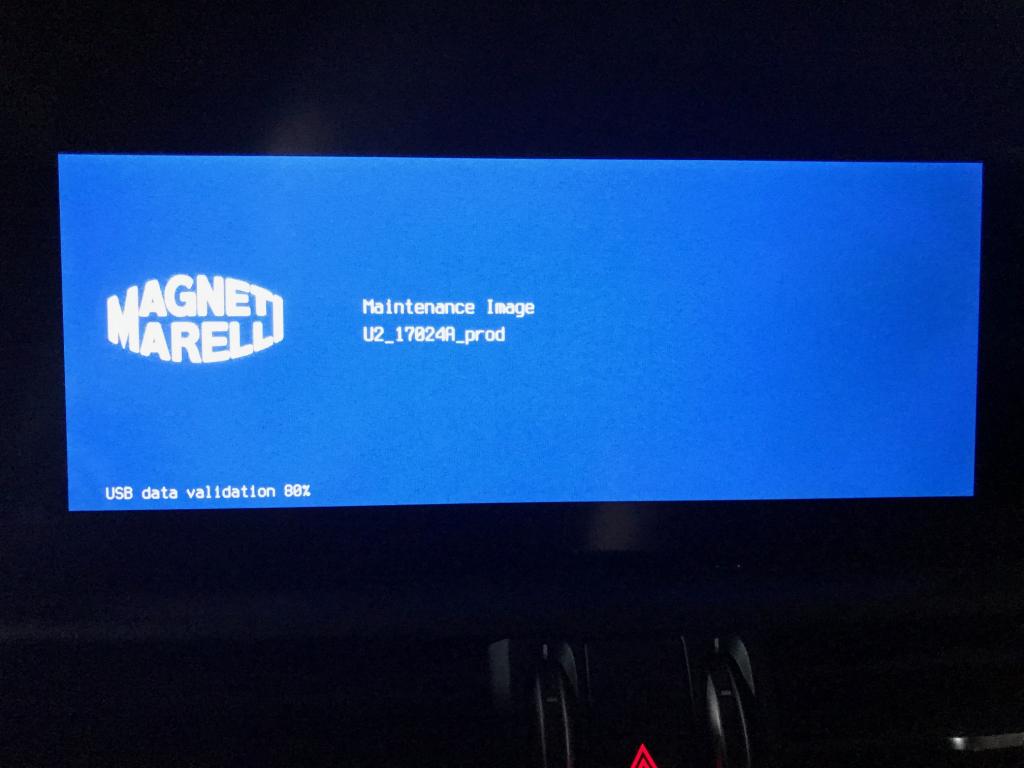

Potwierdzam aktualizacje / przejście na 002.010.041. AR Giulia 2016, stary hardware, soft do dziś 002.009.055.
Wrzucam kilka fotek jak to przebiegało.
Cała aktualizacja to 10-15min. Najpierw walidacja USB, potem update i tu była chwila zawahania "systemu" przy aktualizacji i po 1% zrobiło się ciemno (zwiecha). Za chwile wstał i cały proces zaczął się od nowa (bez walidacji usb) do końca, do 100% i na końcu poprosił o wyjęcie USB z gniazda. Tyle …
Różnica na tą chwile jaką widzę to większy ekran kamery tył (mówimy o ekranie 8.8), jakość bez zmian wg. mnie. Reszta ciężko powiedzieć. Nie widze różnic. Osobiście miałem problemy z wyłączaniem się radia, albo przeskakiwaniem radia na usb i odwrotnie. Ale to okaże się w praniu czy pomogło i czy faktycznie coś poprawiłem czy zjeb*
Pozdrawiam
