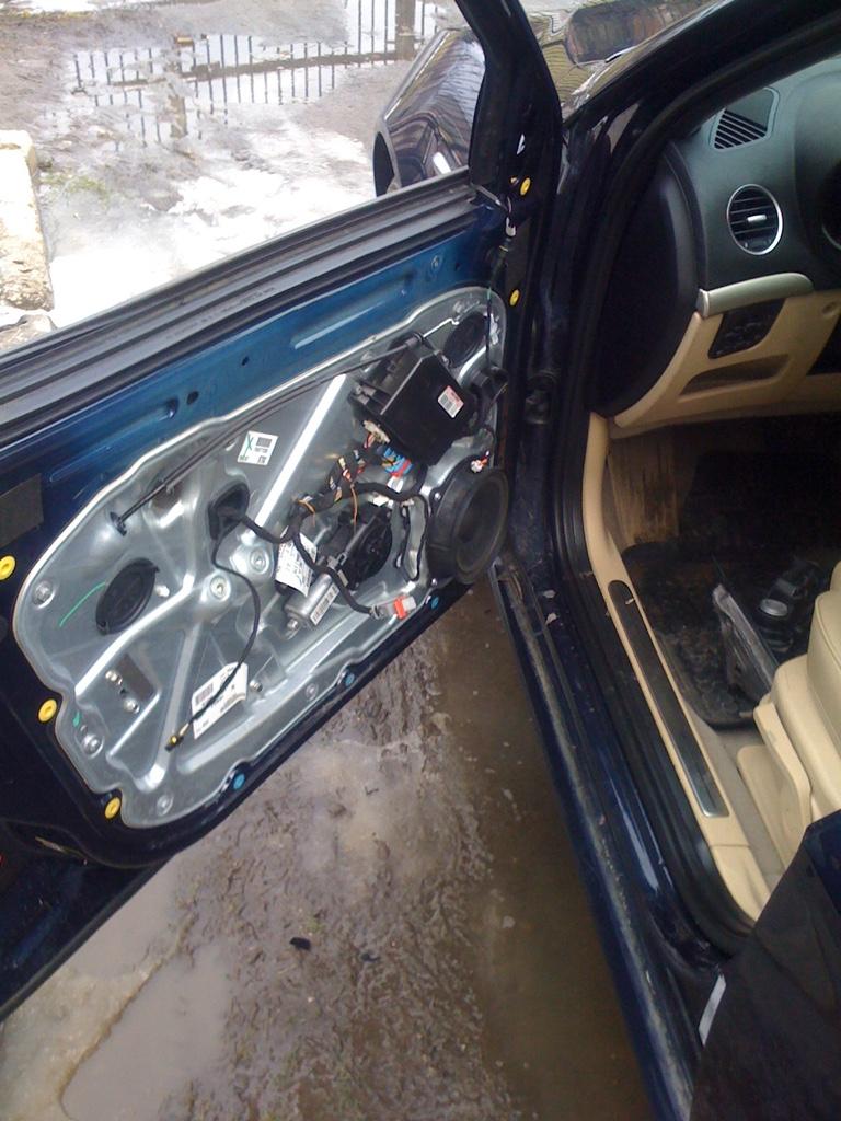

Słuchajcie jest nadzieja. Sprawdzałem każda z szyb. Dawałem dłoń między uszczelki a szybę i zamykalem, jak narazie wyszło to że szyba kierowcy zgniotla mi rękę, a reszta leciutko dotknela dłoni i opuszczala szyby w dół. Myślicie że wymiana uszczelki z czujnikiem od strony kierowcy coś da?

Uszczelka wymieniona na tę przedzmianową z czujnikiem, kabelek z niej wpięty w kostkę a i tak nie działa
Trzeba pewnikiem gmerać w BC.
MES pokazuje brak napięcia na uszczelce.
Działało u mnie otwieranie szyb z pilota a nagle bez powodu przestało. Nie mówię o zamykaniu bo mam polifta.
Kluczykiem w prawo opuszcza wszystkie szyby w lewo zakmyka zgodnie z instrukcją.
Może spróbuję odłączyć akumulator.
