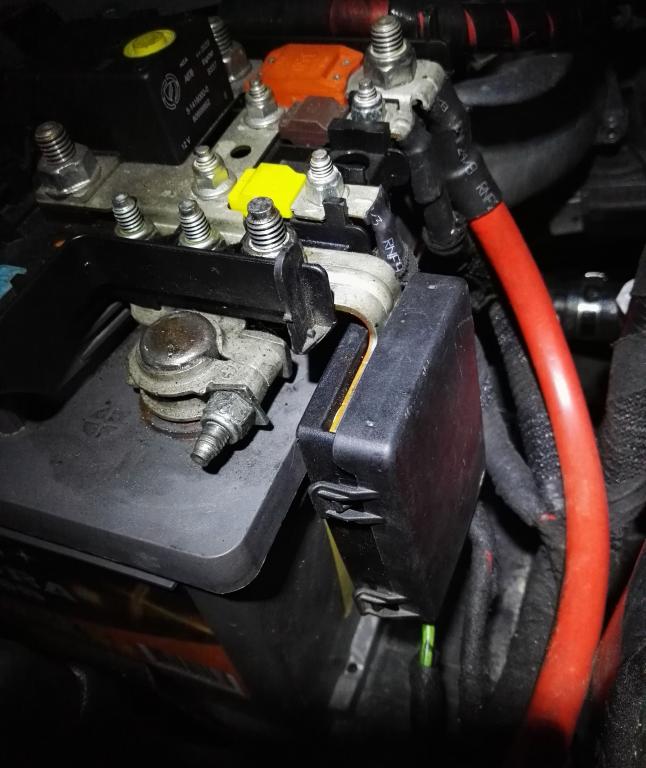

    Grzałki PTC mają nawet większą moc, niż piszesz. Dokładnie są dwie, jedna o mocy 300W, a druga 600W. Moduł klimatyzacji steruje ich załączaniem i w razie potrzeby oraz możliwości załącza nawet dwie na raz, co daje moc grzewczą łącznie aż 900W. Całkiem wyczuwalnie to więc grzeje. Obecność tego podsystemu w samochodzie łatwo można rozpoznać po dodatkowej puszce bezpieczników o symbolu B98, niejako przywieszonej obok akumulatora (na załączonym zdjęciu). Wewnątrz niej umieszczone są dwa bezpieczniki: 30A i 50A zabezpieczające odpowiednio obwody grzałki mniej i większej.
