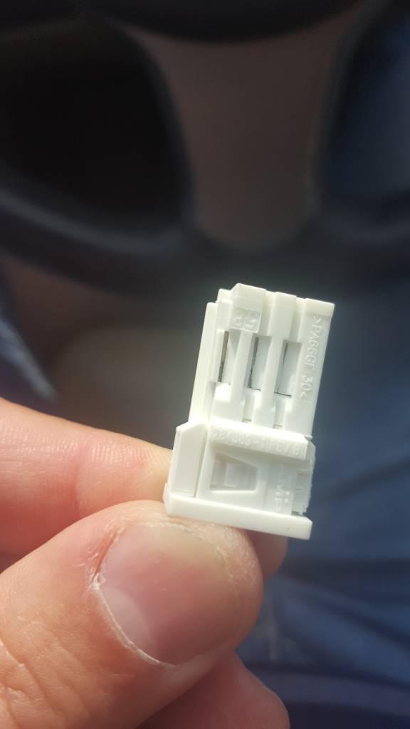

    P.S. Chyba znalazłem kostkę do panelu 3 strefy. Jest na tej aukcji: http://www.ebay.pl/itm/Harley-Davids...gAAOSwSlBYuH8N, Jest co prawda w innym kolorze, ale niech ktoś zerknie czy to ta kostka? pzdr

    tu masz zdjecie orginalnej wtyczki

    Trochę się różni od tej z aukcji, Jasio nie masz takiej oryginalnej na zbyciu?

    nie. kupilem orginalna wiazke. na kostce masz numer kostki. szukalem kiedys w googlach i znalazlem gdzies w USA. koszt kostki i wysylki byl podobny jak wiazki wiec szkoda bylo czasu

    Dla zainteresowanych montażem 3 strefy. Kostka, która idzie do sterownika, ta 3 pinowa, biała - jest identyczna z kostką, która idzie do lampki oświetlenia bagażnika w 159 sedan. A, że ta lampka jest identyczna z tą co służy w Punto i Seicento do oświetlenia wnętrza to wystarczy dorwać gdzieś na allegro lampkę, łącznie z kostką i na pewno wyjdzie taniej niż kupowanie całej wiązki w ASO, tylko po to żeby wykorzystać jedną kostkę
    Jedna z aukcji z lampką i kostką :http://allegro.pl/fiat-seicento-lamp...2.html#thumb/2 pzdr wszystkim
