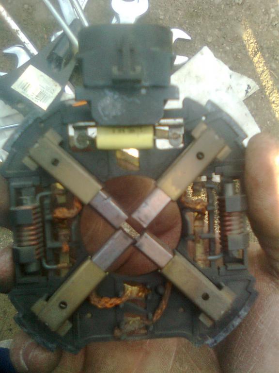

Nazwa:	Zdjęcie0101.jpg
Rozmiar:	51.6 KB
ID:	53981 tak to wyglada

    koledzy sory ale u mnie poprzedni wlasciciel musial chyba zmienaic chlodnice z tym wentylatorem bo u mnie nie ma tego opornika niestety
    ---------- Post added at 19:59 ---------- Previous post was at 19:14 ----------
    koledzy i co teraz z tym zrobicmam?/bAK MAM OPORNIKA W WENTYLATORZE. NIE WIEM NAWET JAK GO PODLACZYC ABY TO WSZYSTKO DZIALALO

    Jaki masz silnik? 1.8 czy 2.0? Jak nie masz opornicy w wentylatorze? Jesteś tego pewien>? Sprawdziłeś dokładnie po prawej stronie wentylatora, stojąc na wprost komory silnika. Masz 2 wtyczki i 2 nakrętki.

    no nie mam. sprawdzilem dokladnie.mam tylko podlaczony wentylator. nie wiem co teraz z tym robic

    Pewnie masz jakiś nie oryginalny ten wentylator zamontowany. Wrzuć jakieś fotki jutro jak możesz, będzie wiadomo co tam masz.

    mam oznaczenia orginalnego wentylatora alfy. tylko to jest jakby od innego silnika czy jak bo patrzylem na alegro to bylo kilka takich jak ja mam. jest tam miejsce w plastiku gdzie on ma sie znajdowal ale wogole nie wyciete pod oporniok

    Masz auto bez klimy!
  8. #108
    Artur
    opornica jest od regulacji prędkości obrotowej wentylatora, właśnie na potrzeby klimatyzacji. Jeżeli nie masz opornicy -> nie masz drugiego biegu -> nie masz klimy poprostu.

    bak u mnie jest klimy. mam tylko sprezarke klimatyzacji. no ale mam tylko jeden bieg?? to czemy tak pozno on sie włancza az na 97C patrzac na wskaznik w kabinie??
    ---------- Post added at 17:34 ---------- Previous post was at 17:25 ----------
    jak tak dalej pozno on bedzie mi sie włanczal to mi szlak trafi uszczelke pod glowica

    Bo jak jest jeden bieg to chyba wentylator włącza się przy 98 stopniach(?). Nie sugeruj się wskazaniem wskaźnika w kabinie tylko sprawdź kabelkiem
