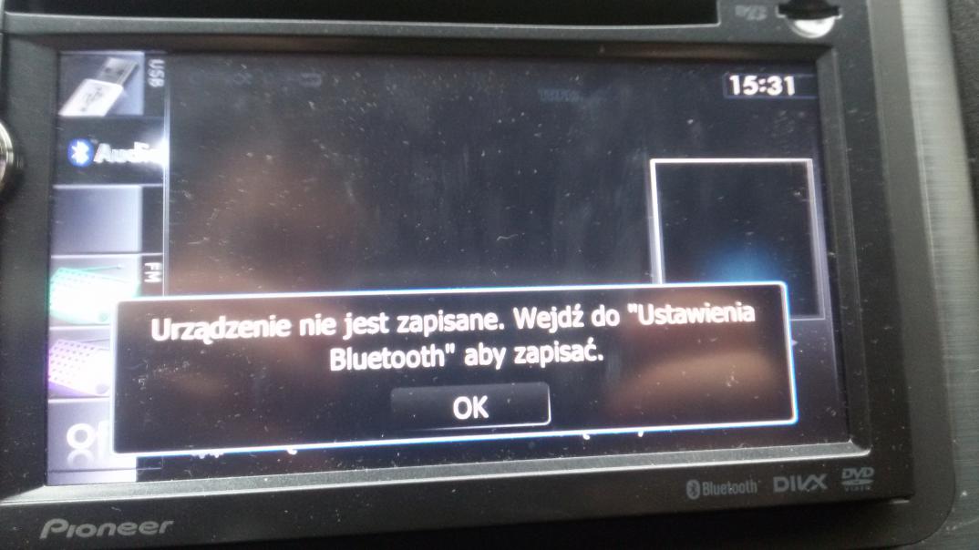

    Witam. Pozwole sobie odświeżyć temat. Mianowicie nie mogę sparować telefonu z radiem. Kiedy chce się połączyć z radiem wyskakuje mi taki komunikat. Nie wiem czy mam grzebać w ustawieniach telefonu czy radia ( tam chyba nie ma żadnych ustawień Bluetooth). W telefonie również nic ciekawego nie znalazłem. Może ktoś coś wie
Nazwa:	20151023_153127.jpg
Rozmiar:	67.9 KB
