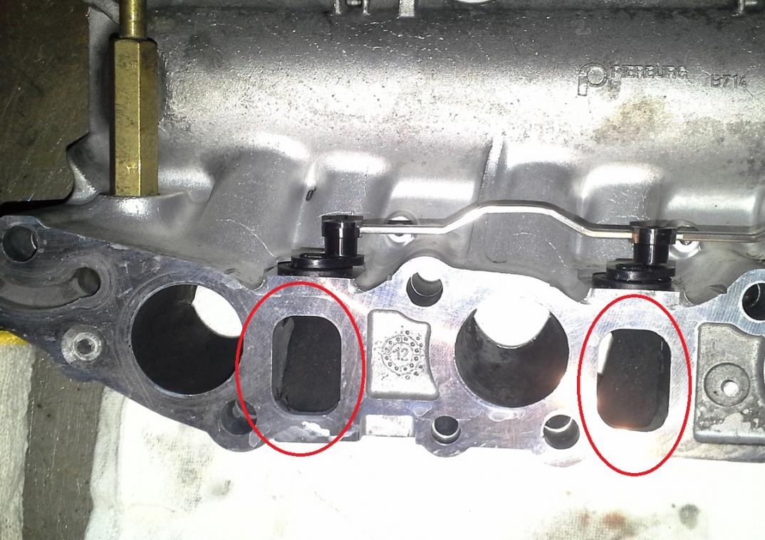

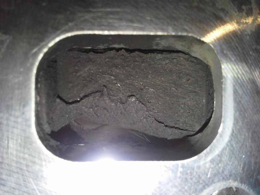

    Skoro są metalowe to czemu podczas czyszczenia mojego kolektora okazało się, że dwie z nich są nadtopione? Auto jest z 2006r. ale w 2008r. był kolektor wymieniany w ramach akcji serwisowej.
    Oprócz klap nadtopił się też czujnik doładowania - do tej pory nie wiem co spowodowało taką wysoka temperaturę w kolektorze.

    Są metalowe. Trzeba było zrobić badanie organoleptyczne, to byś miał wiarygodne źródło
    Gdyby były plastikowe, to wiele osób nawet by nie zauważyło, że ich już nie ma

    Są metalowe, osobiście je wyrywałem.

    Ale przecież na zdjęciu które wkleiłem widać, że są stopione. Organoleptycznie też jak sprawdzałem i czyściłem to materiał sprawiał wrażenie jakiegoś chropowatego tworzywa.

    słabo czyściłeś :-)
    pod tym nagarem jest metalowa klapka.
    ps. a po co czyściłeś zamiast wywalić ? czekasz aż Ci wpadną do środka ?

    To mam rozumieć, że część blaszanej klapki się stopiła? Na innym zdjęciu z tego tematu widzę, że w klapce jest widoczne wybrzuszenie na ośkę a u mnie obydwie strony klap są płaskie. Może występowała inna wersja? Wiem, że napewno kolektor był wymieniany bo po sprawdzeniu VIN'u jest wpis o jego wymianie na gwarancji.
