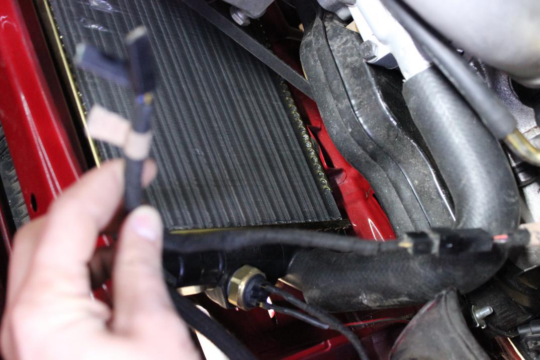

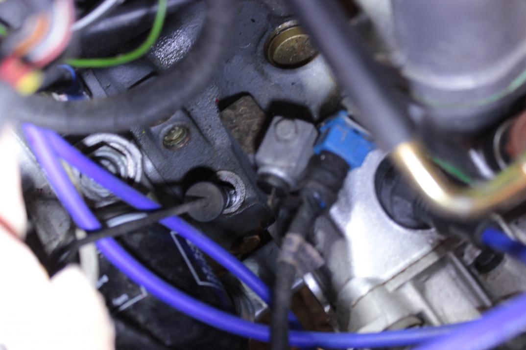

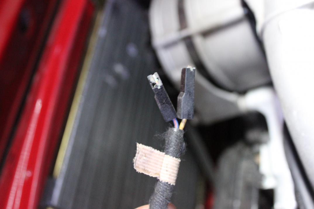

    w końcu się udało i serducho zabiło potwierdziły się przypuszczenia kolegi qdlacza007, okazało się że były pomylone przewody zasilające cewki, po ich zamianie odpaliła na dotyk Jutro wrzucę filmik, wprawdzie krótki bo brak wydechu, jednakże zawsze coś. Nie mogę rozgryźć tych czujników i jednego przewodu(pompa wspomagania?), może ktoś będzie wiedział co jest co?Dzięki za pomoc, bez Was bym silnika zapewne nie ruszył.
    Patrzyłem na ten przewód od obrotomierza i jednak nie działa, czy oby na pewno jest to ten zielony z wtyczką nie daleko przekaźników?Jak to jest z sondą lambdą,musi ona by czy można jeździ bez niej, ponieważ jak wciskam pedał gazu to silnik reaguje z opóźnieniem i się zastanawiam czy to przypadkiem nie wina sondy? NA allegro jest pare rodzaji i nie wiem jaką kupić, co polecacie?Tak czytam temat z linku poniżej i objawy podobne

    zdjęcie nr:
    1- od prawej: czujnik ciśnienia oleju, czujnik temperatury do zegarów, czujnik temp do kompa.
    2- serwo
    3 i 4 - wentylator?
    powinna pracować bez sondy ale musisz ją zaadoptować najpierw. po takim krótkim odpaleniu nic nie ustalisz.

    Qdłacz chyba od lewej tak samo mi się wydaje iż pierwsze to czujnik ciśnienia oleju, znowuż z drugim to tak się zastanawiam, bo w blok jest wkręcona śruba mocująca ten czujnik, więc w jaki sposób by on mierzył co kolwiek?trzecie czujnik temp. do kompa zgadzam się . Drugie zdjęcie serwo, a w głębi czujnik temperatury wody? Trzecie i czwarte serwo wspomagania, tak mi zasugerował znajomy, ale nie jest do końca pewny. No i pytanie co z obrotomierzem, nawet nie drgnął, ciekawe czy to wina złego przewodu, czy może wskaźnik działa w Sprincie zupełnie inaczej niż w 33? Z sondą znowu się zastanawiam, czytałem na forum że jego brak powoduje duże spalanie i nierówną pracę silnika poniżej 2tyś. obrotów oraz na biegu jałowym , znowu wydać 300zł na nie go nie za bardzo mi się uśmiecha Poczekam i zobaczę, może faktycznie zrobię tą auto adaptację, jeśli to nie pomoże, to kupię sondę
    Ostatnio edytowane przez redziar ; 20-04-2013 o 22:33
