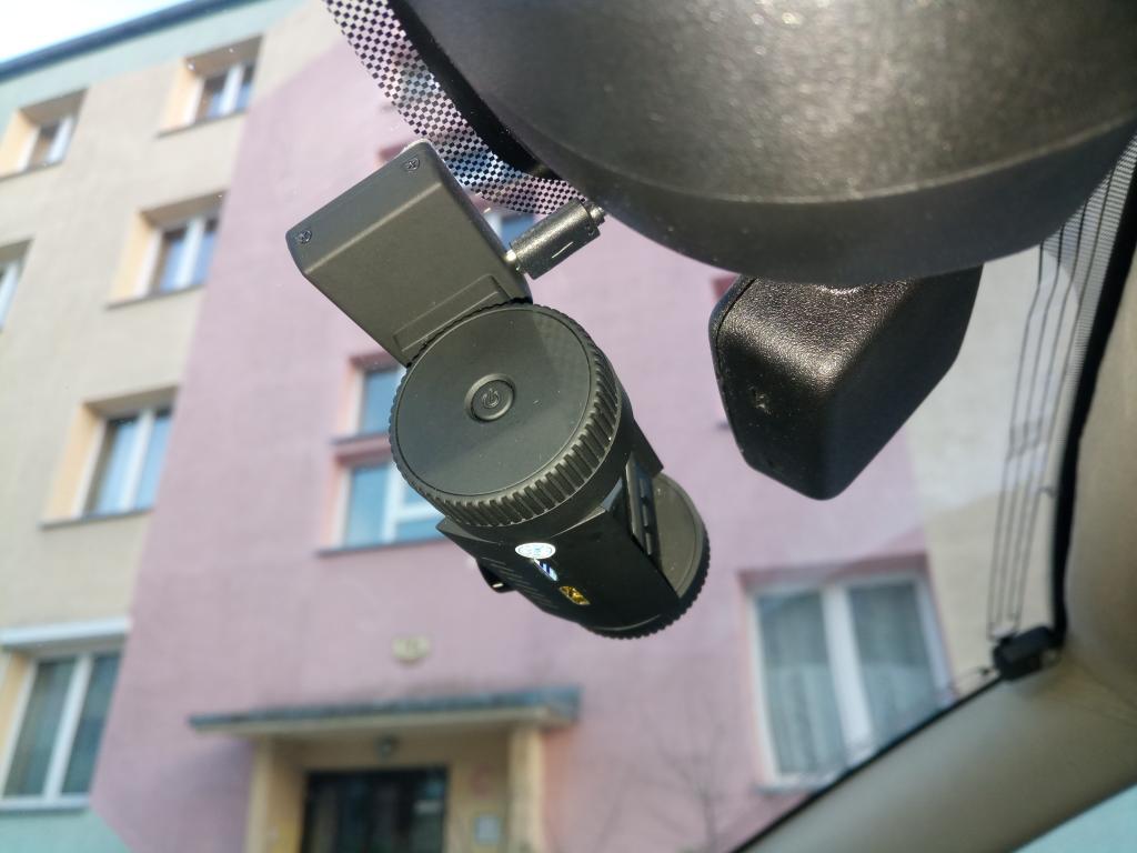

    Ja to tak rozwiązałem, rozgałęźnik na 4 dodatkowe wejścia, podłączony pod zapalniczkę w tunelu środkowym (do instalacji) i przyczepiony jak na foto:

    Kamerka MiniDVD 0826, ciężko widoczna nawet dla osób siedzących w środku, kable ukryte, podsufitówka, słupek, pod schowkiem i podłączenie.
