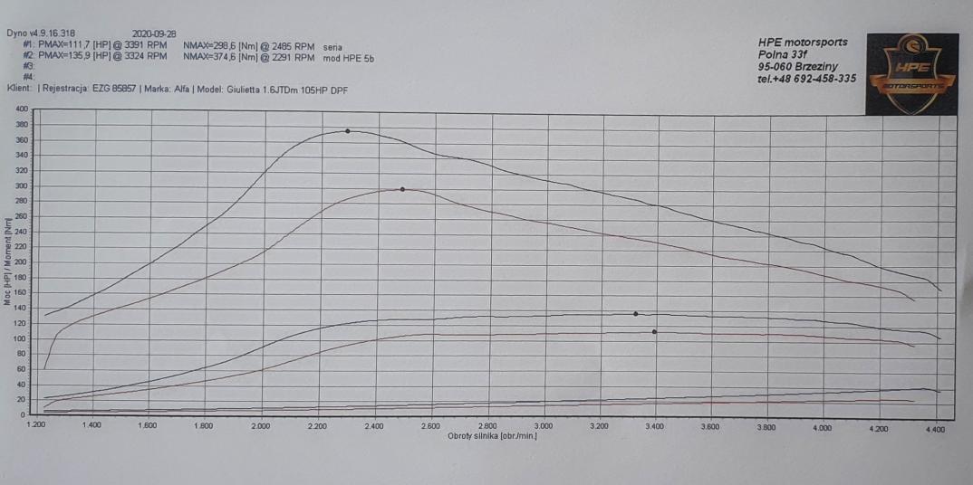

    Kupujac te wersje silnikowo/mocową zakładałem jej modyfikację jako, że auto głównie jeździ poza miastem i czuć, ze czasem brakuje jej na 3-4-5 biegu ew jak ktoś woli w zakresie 80-130.
    Plan na modyfikacje był prosty.
    Nie szukamy rekordów dla tego silnika.
    Łagodne ładne kreski bez szukania w podlewaniu etc. dodatkowych koni.
    Pierw oczywiście sprawdzamy co siedzi w serii.. Więc droga, a potem hamowanie.
    Dwa plusy:
    1. Auto bez błedów i problemów na odczytach. Turbo, wtryski, przepływ gra.
    2. Seria wypluta to 111,7 km oraz 298,6 więc z bonusem względem fabryki.
    Duży plus to juz w seri brak szarpania wykresem.
    Po napisaniu programu:
    1. 135,9 km oraz 374,6 zatem +24,2km oraz +76Nm wzgledem serii
    2. kreska biegnie równo, brak falowania przy dynamicznym przyspieszaniu.
    Tak to wygląda na wykresie.
Nazwa:	20210928_133300-01.jpg
Rozmiar:	75.9 KB
    Efekt dokładnie jak założony:
    -> auto na 3-4-5 biegu ma lżej w wykonywaniu manewrów na drodze.
    -> przy prędkościach 80-130 (w zalezności od biegu) chętniej zabiera sie do pracy bez redukowania biegu.
    Zrobilismy też pomiar na Racelogicu i jesli kogoś to interesuje 0-100 z 13,2 na 11,1. Pomiar robiony na spokojnie więc pewnie mogło być niżej w obydwu przypadkach niemniej nie przykładaliśmy sie tu jako, że zupełnie nie interesuje mnie pomiar po chipsie w moich autach pod tym katem.
    Zobaczymy jak bedzie ze spalaniem.
