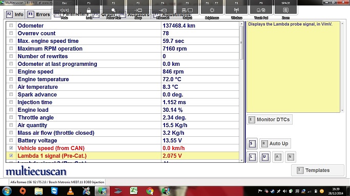

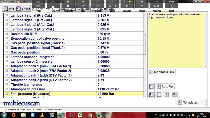

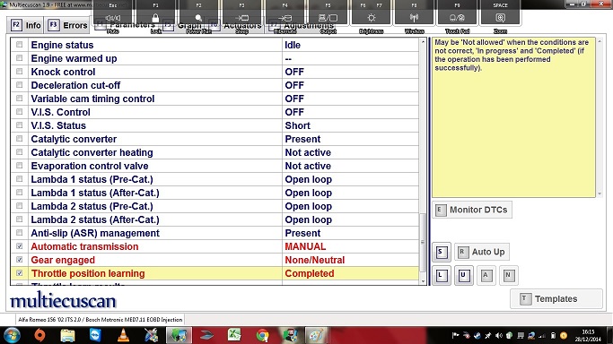

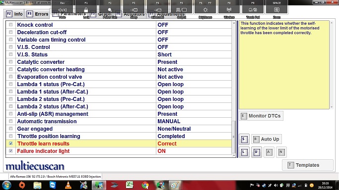

    kiedys widzialem cos takiego jak pierscienie na cylindrze odwrotnie zalozone byly, czarno i zasmarowane olejem spalanie tez wtedy uposledzone, logi jeszcze raz 1ON.jpg 2ON.jpg 3ON.jpg 4ON.jpg 5ON.jpg I OFF , JAK TERAZ WIDAC JUZ ?
    OFF1.jpgOFF2.jpgOFF3.jpgOFF4.jpgOFF5.jpg1ON.jpg2ON.jpg3ON.jpg4ON.jpg5ON.jpgkiedys widzialem cos takiego jak pierscienie na cylindrze odwrotnie zalozone byly, czarno i zasmarowane olejem spalanie tez wtedy uposledzone, logi jeszcze raz 1ON.jpg2ON.jpg3ON.jpg4ON.jpg5ON.jpg , ROBIONE MULTIECUSCAN 1.9 , CZYM WYKRESY Z WTRYSKOW I CZEGO JESZCZE TAM MOGE POMOC NAPISZCIE A DAJCIE LINKI A JA ZROBIE W WOLNEJ CHWILI, A JAK Z TYMI LAMBDAMI JA MAM TAK SAMO MOZE TAK MA BYC JEDEN KONCENTRATOR O VOLT WYZEJ NIZ DRUGI, JADE DO JAKIEGOS WARSZTATU INZYNIERII 5 TO DAM ZNAC CO POWIEDZA.JAK COS NIE TAK Z LOGAMI TO MOZE ZROBIE NA YT I DAM LINKA ALE TO W CZWARTEK, BUBU ROK JEST 2003 ALE PO TO JEST ROK PIERWSZEJ REJSTRACJI, MA PYSKA SPRZED LIFTU SILNIK JEST MOCNY JA GLOWICY NIE ZDEJMOWALEM UMYLEM CHEMICZNIE CYLINDRY SPUSCILEM OLEJ WYPLUKALEM I ODESSALEM CO SIE DALO ZALALEM NOWY 100 KILOSOW I NOWY OLEJ PONOC TE Z 03 MAJA COS NIE TAK Z ECU WIEC SIE GUPOTAMI NIE PRZJMUJE .. DZIS RANO BYLEM NA WARSZTACIE I SPALINY PRZESZLY BADZ TU MADRY WSZYSTKIE BADANIA SILNIKA NA ROZGRZANYM ... DZIS RANOI ODPALAM I ZNOWU MISFIRE NA CYLINDRZE 3 ...

    to jest tylko na starcie czy juz w czasie jazdy ?(sory dopiero teraz doczytalem)
    a podam reszte parametrow jak powiesz czym mam zmierzyc i jak,
    czas pozniej na wykresy itp, ja jestem nauczony tylko podstawowych rzeczy i zawsze mi pomagaly,
    u Ciebie Majka to widze tylko za niskie napiecie i niska temperature ale nie wiem czy to jest na rozgrzanym aucie czy na zimnym ?
    orginalny przeplywomierz bosha ?
    a moja mi pokazala to co trzeba bylo wymienic po kolei np: cisnienie paliwa to byla pompa i czujnik cisnienia ( ale nie pierw mi kazali wymienic wtryski...),
    jak pokazuje przepustnice to trzeba inna sprobowac nie wiem tak polatalem swoja napisz mi czym i co robimy i porobie co moge jednej rzeczy co nie umiem zalatwic to wypadanie zaplonu ale tak jak mowisz na to i ecu przymyka oko,
    badanie oscyloskopem ok bedzie pierw spaliny potem czujnik cisnienia oleju bo jak za malo to tez znowu bede mial na nowo cala glowice do robienia,
    .... lambde mam jedna zlutowana a druga byla wpieta odwrotnie bo plastikowa oslonka ucieta byla(ktos poprawial bo kostka szalala przy wilgotnosci a tego tu nie brakuje), mechanik co montowal nowy katalizator sie plaszczyl i przepraszal normalnie lapska poucinac ale jak bym sam nie sprawdzil to bym pewnie znowu dostal do zaplacenia za uszkodzenia.
    sadzic mi sie nie chce bo nie mam nerwow na to.
    Do tego co napisalas listwa cisnienia - czujnik cisnienia pokazuje rzeczywiste, jak sie duzo rozni od kalkulowanego to jest problem, ja tak mialem kazali mi wymienic wtryski a okazalo sie ze to problem z pompa wysokiego cisniena, jak sie zdejmie i pokreci od strony napedu walka wydechowgo to powinna przy pelnym obrocie wykonac 3 sykniecia(porada warsztatu z angli) moja wykonala jedno sprawdzilem pare na szrotach podobnie czasem dwa,
    kupilem uzywana gdzies z alegro jest ok, musialem tez wymienic czujnik wysokiego cisnienia, byl uszkodzony, pompa paliwa pompuje w baku tylko troche podaje do sprezanie z walka bardzo wazne 3 warsztaty (specjalisci od alfy, ale niestety na elektryce i elektronice to sie zaden nie zna,
    tutaj panowie mechanicy wymieniaja tylko czesci a to to i ja umiem ) jeden w irl dwa angli wypowiedzialy sie na ten temat - BARDZO WAZNE i ze to jest powodem wielu problemow i tak na szroty jtsy laduja bo malo kto wie o co chodzi, jak czujnik dziala i pompa to moze byc problem z wtryskami, nastepne wymienialem 3 wiazki na wtryskach i od fajek jedna tylko ma taka opornosc jak zalecana
    ( tutaj to samo zalecone przez warsztat ti autos w irlandi tam tylko alfy robia, serwis az mnie korci napisac do wloch bo to totalni debile za przeproszeniem sprawdzali mi auto po wymianie katalizatora powiedzieli ze wszystko ok a lambda byla wpieta odwrotnie, teraz sie zastanawiam czy od czasu remontu silnika tak nie bylo i czy to od lambdy katalizator sie nie rozwalil, a tak na prawde to nie wiem czy nie jest sprawy ... tej wiazki od lambd nie sprawdzalem bo nie m czasu reszte robilem jak auto stalo i jezdzilem innym.jak nie bedzie odpowiedniego cisnienia to moze opuscic jeden cykl tak wlasnie mialem poki na ssaniu bylo ok a potem brak mocy szarpanie w ogole sie nie dalo jechac tylko od zimnego jak sie zagrzal to zaczynal szalec. wszystkie bledy swiata.
    plus wymiana fajek jedna mam taka co nie dziala w ogole jedna co dziala i czasem wariuje, dwie stare dzialaja bez zarzutu dwie nowe bez problemu z tym ze czasem i tak wypada zaplon na 3 cylindrze nie wazne jaka fajka ...

    ECT, no wreszcie ktoś zauważył. Wrzucałam log. Jest nieco za niskie, tak jak było za nieco wysokie latem. Od stłuczki. Ale wciąż jest wyższe od 75st. Tylko, że ECT było od 80 do 102 st, w zakresie 90st wskaźnika. Wskaźnik reagował w ekstremalnych warunkach jezdnych w górę, które nie były do odtworzenia w warsztacie, więc problem nie istniał. Wymieniłam chłodnicę, bo po stłuczce była słabym punktem. Potem się poddałam.
    We wtorek byłam w Katowicach i wskaźnik drgnął. Było sporo na minusie. W trasie lekko się wychylał w dół, do jednej kreski. Wychylał się i wraca. Teraz jest na lekkim plusie i jest to samo. Sprawdziłam w różnych stanach jazdy, wskaźnik sobie faluje w dół. To jest niepoprawne w GT JTS, bo znaczy, że temp. spada poniżej 80st.
    Termostat czy pompa wody? Bo wygląda jakby termostat się za wcześniej otwierał i za późno zamykał, za słabo reaguje, ale z oceną tego zawsze miałam problemy. Rura jest zimna, nagrzewa się zgodnie z wskazaniami komputera.
    Zrzuty kodów błędów, bo miałam inny komputer i logi. Błędy wtrysków zostały z badania kompresji statycznej. Rozgrzewanie silnika i logi z jazdy. Dzisiaj też wywalił MCSF, ale już jutro sprawdzę.
    GT_JTS_za_niskie_ECT.zip
    Przepraszam za chaos, ale jestem już zmęczona.
