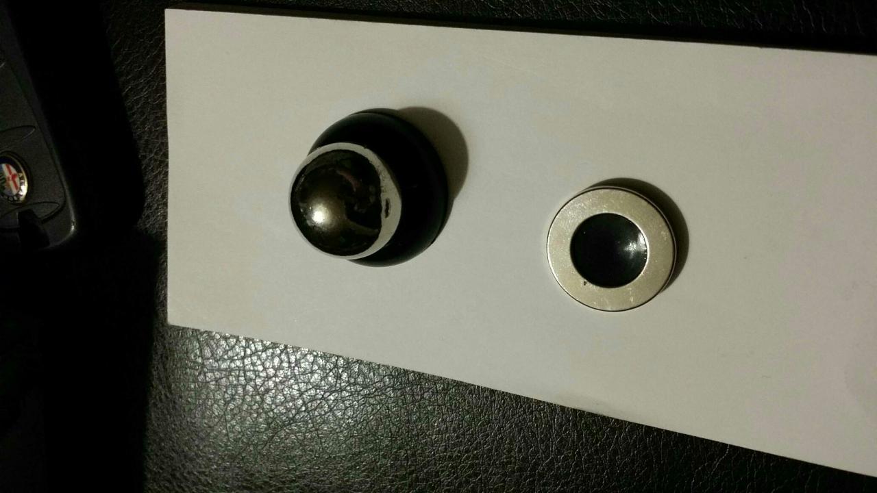

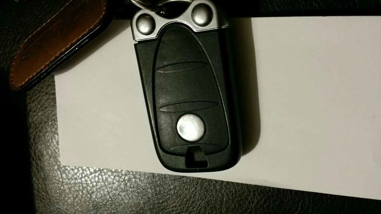

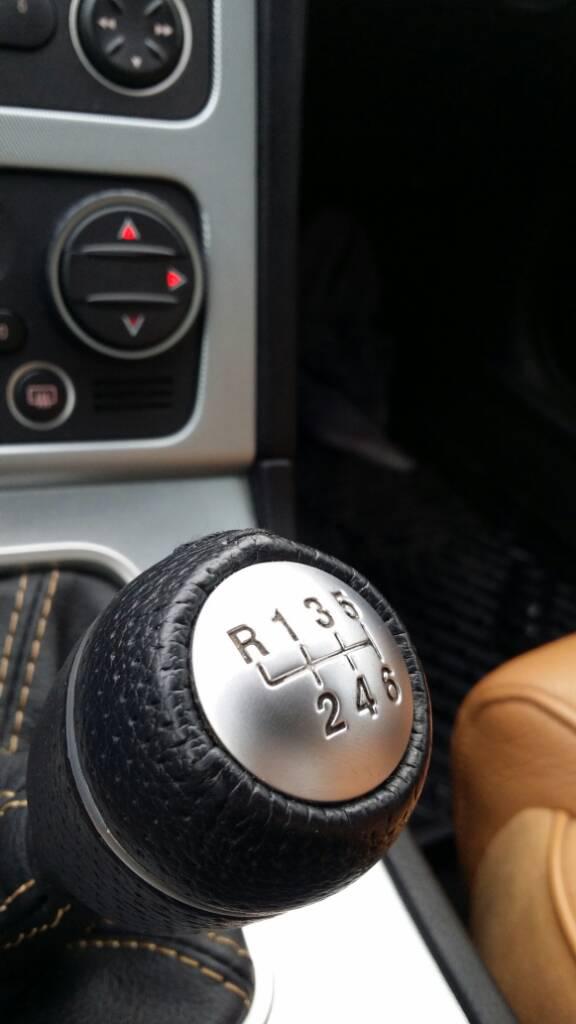

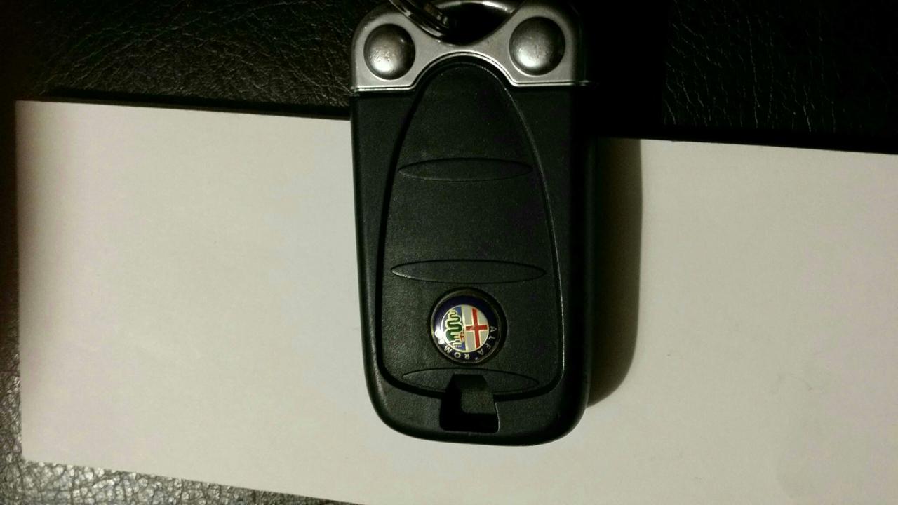

Dziś 159 dostała nowy, ładniejszy kapsel na gałkę, oraz emblemat na kluczyk od Belfra.
Kluczyk przed
Kluczyk po

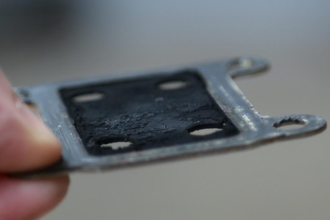

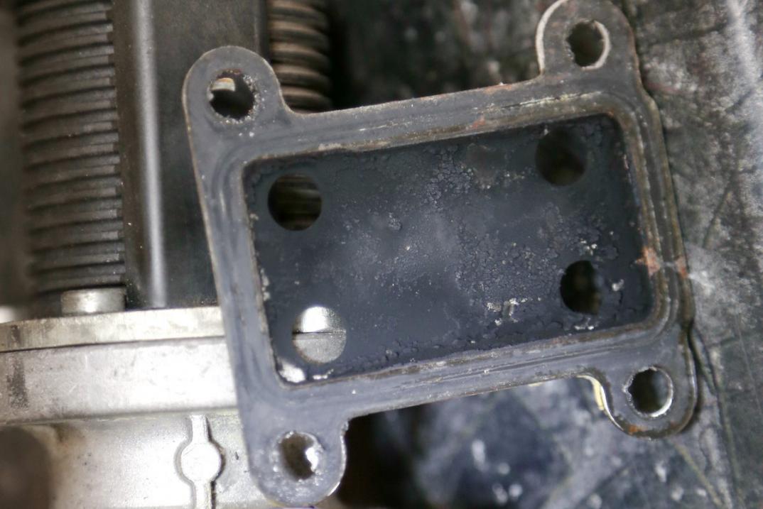

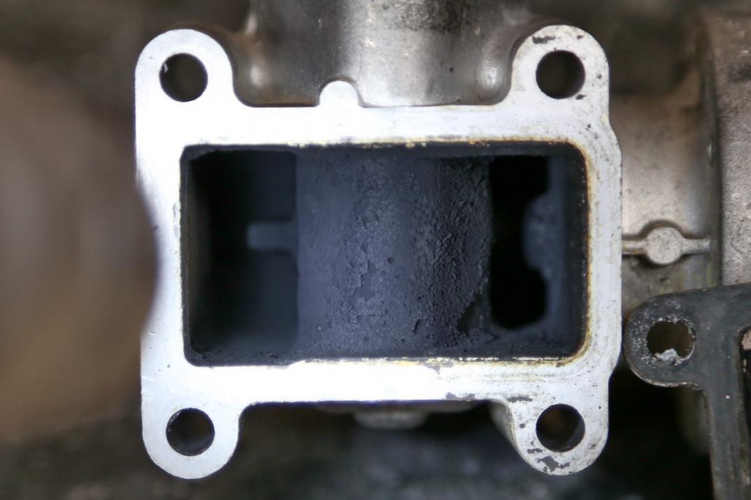

kontrola stanu zanieczyszczenia EGR, stan licznika 80800km, blaszka jeździ od stanu licznika 26000km,
głównie miasto i krótkie odcinki, moim zdaniem mało zawalony, wyczyszczony i założony z powrotem
po demontażu wyglądał tak :

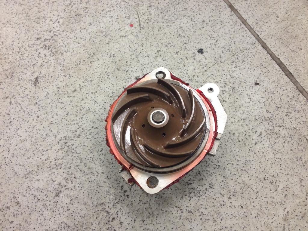

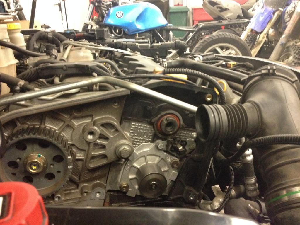

Dopiero co zakupiłem swoją Alfę, więc zrobiłem "pakiet startowy" czyli rozrząd, filtry i olejPo zdjęciu obudowy od rozrządu niby wszystko wyglądało ładnie, ale odgłos pracy rozrządu trochę mi się nie podobał. Okazało się, że rozrząd nie tak dawno był wymieniany, ale komuś średnio to poszło i nie bardzo wiedział z czym ma do czynienia, bo porobił sobie znaki na pompie wysokiego ciśnienie, a napinacz nie był ustawiony na znak. Największy błąd popełnił z pompą wody, nawalił tyle uszczelniacza, że po przykręceniu jej, obudowa pompy delikatnie się wygięła i bardzo ciężko się ją obracało ręką, nie wiem jak długo by to działało. Wymieniłem pasek, pompę, napinacz, rolkę i teraz wszystko chodzi tak jak powinno.
Dlatego uważam, że zawsze po zakupie używanego auta zanim zacznie się go użytkować na co dzień, trzeba w nim trochę pogrzebać
