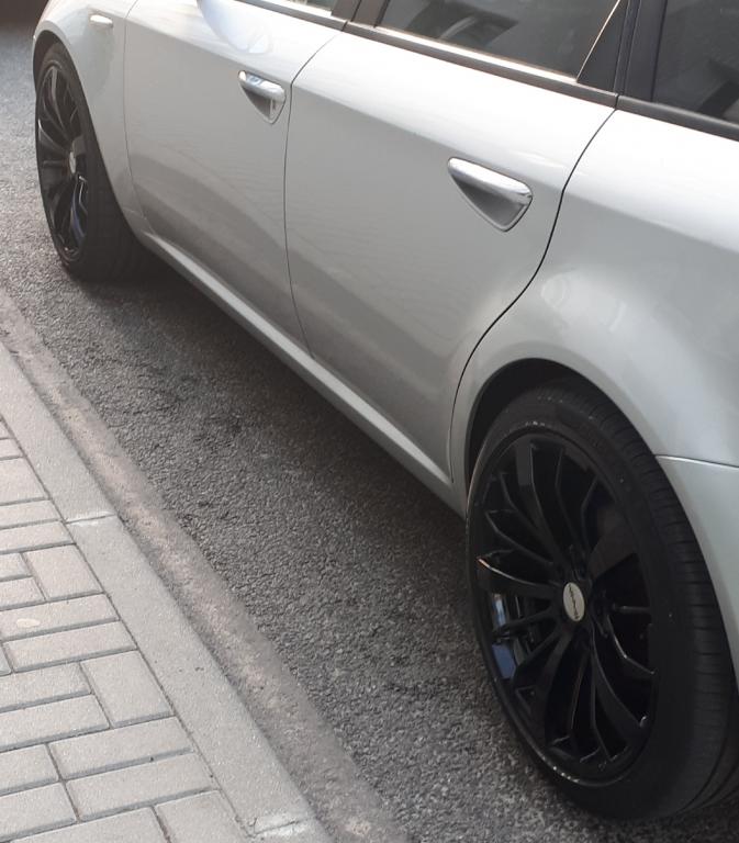

    Witam. Jakiś czas temu zastanawiałem się czy kupić czarne felgi boi zdecydowałem jako, że mam dużo czarnych dodatków na Tomason tn 6 w czarnym połysku 19" na gumie 235/40 na seryjnym zawiasie. Felgi 8.5J et 30 bez dystansie na szerokosc weszły idealnie, ale wyliczalem wg wzoru także wiedziałem że będzie dobrze. Tak to się prezentujeKliknij obrazek, aby uzyskać większą wersję
