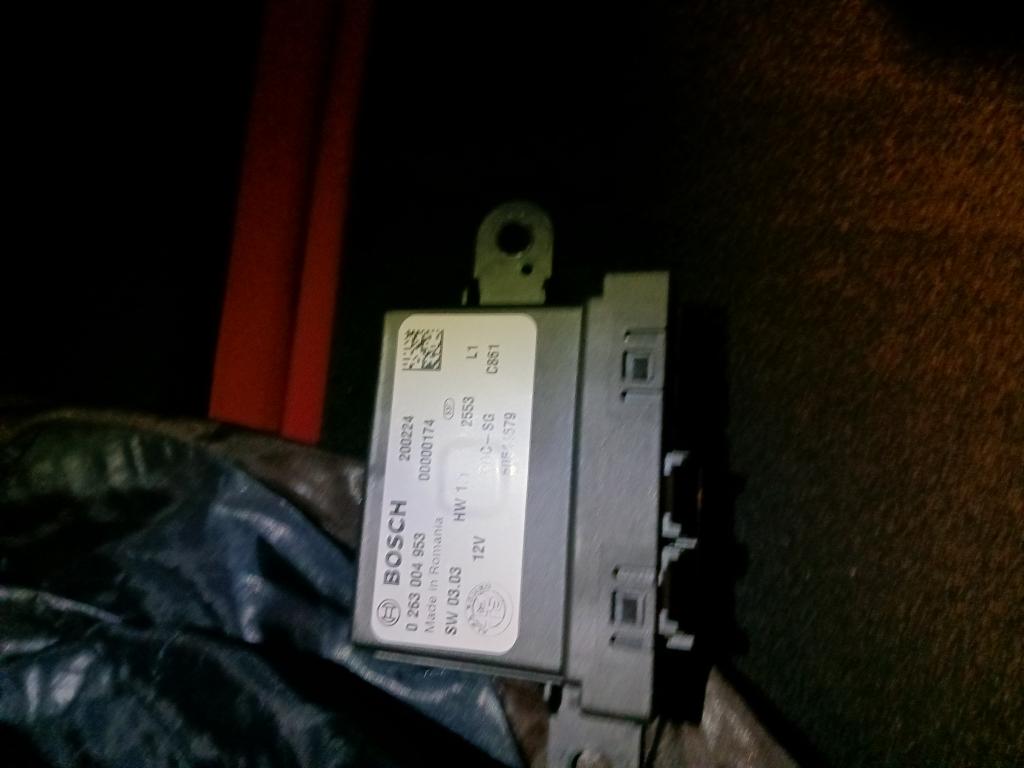

    Moze napisz cos wiecej. Dodajesz przod, jaki rok auta, jaki firmware w pdc
    Dołożyłęm przód. Samochód z grudnia 2020. Taki miałem PDC Kliknij obrazek, aby uzyskać większą wersję
Nazwa:	20230906_200659.jpg
Rozmiar:	55.0 KB

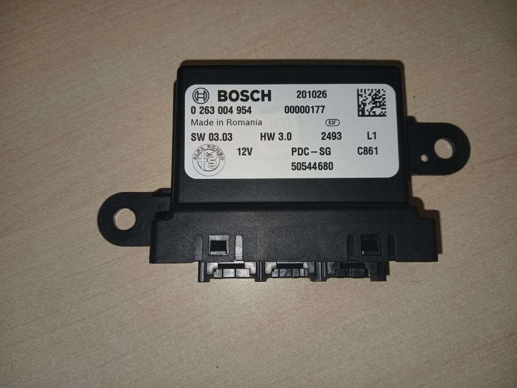

    a taki dołożyłem
Nazwa:	20230925_070720.jpg
Rozmiar:	78.8 KB

    no to kupiłeś wersję przód+tył a miałeś tylko tył. rozumiem że sobie retrofitujesz przód przy okazji np naprawy? mógłbyś pisać coś więcej, bo tak to my piszemy/dopytujemu i zgadujemy i tracimy czas.
    musisz włączyć w proxi przód. Teraz jaki program używasz? Znów zgadujemy co? Ułatwiaj nam pomoc Tobie.
    W MES np nie ma na to ustawienia - trzeba ręcznie hexa zmodyfikować, bajt 118 bity 5:4 z 00 binarnie na 01, czyli binarnie zostawiasz to co x zaznaczę a tylko ustawiasz te które cyframi zaznaczyłem : xx01xxxx, no i konwersja na hex byte do wpisania. Wejscie do edytora hex proxi prawy alt + c
    W AlfaOBD będzie ustawienie PAM_Configuration z opcjami Rear oraz Front and Rear.
