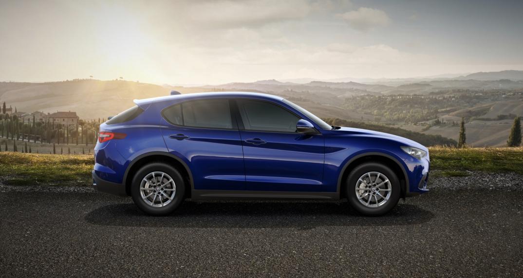

    Pytania o felgi - odcinek 1500100900. Wpadł mi do głowy taki estetyczny pomysł, który chyba by zażarł, ale nie jestem pewien czy spasuje parametrami.
    Felgi z Alfy Stelvio/Giulii, model bodajże 420, rozmiar 17" - wejdzie do na duże Brembo? Dodatkowo wiecie może, czy ten model kół wychodził tylko w jednej specyfikacji, czy w kilku wersjach szerokości? Pytam, bo znalazłem w ogłoszeniach parę sztuk i niektórzy podają 8" i et34 (np tu: https://www.olx.pl/oferta/nowe-alufe...tml#cb1c4e84c9 ), a niektórzy z kolei szerokość 7,5" i et33 (o, tu: https://www.olx.pl/oferta/felgi-alum...tml#f827d877d2 ). Chyba, że któreś z nich to chamskie podróby?
    Mam tylko nadzieję, że nie powieliłem pytania o te koła - przejrzałem cały ten temat, ale nie udało mi się nic znaleźć (albo przeoczyłem).

    Cytat Napisał badrequest Zobacz post
    Nie wejdą na duże Brembo bez dystansu (miałem ten model, więc sprawdzone).
    Z moich informacji wynika, że są tylko 7,5", ale w różnych odcieniach.
    Natomiast felga fajna, bo kuta.
    Pozdrawiam.
