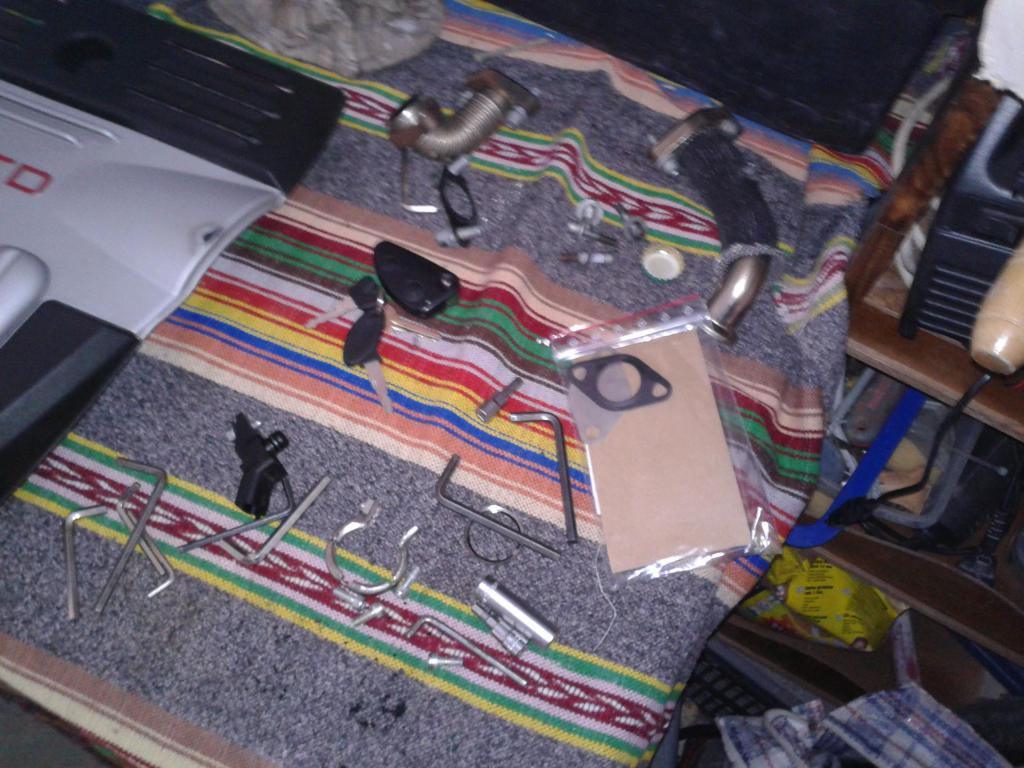

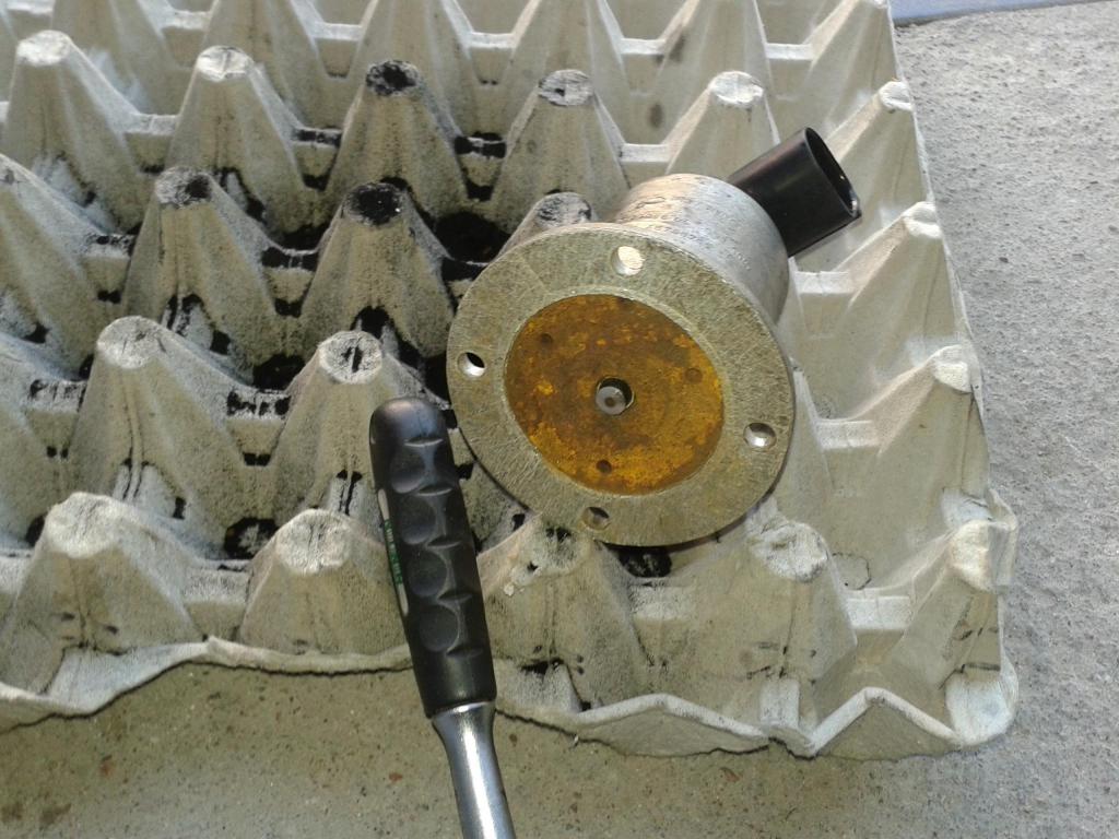

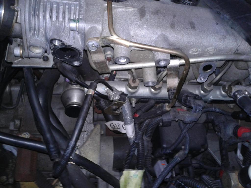

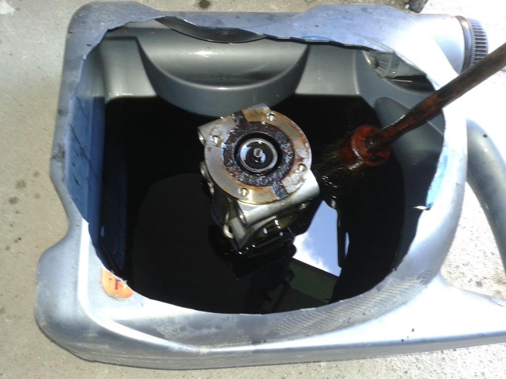

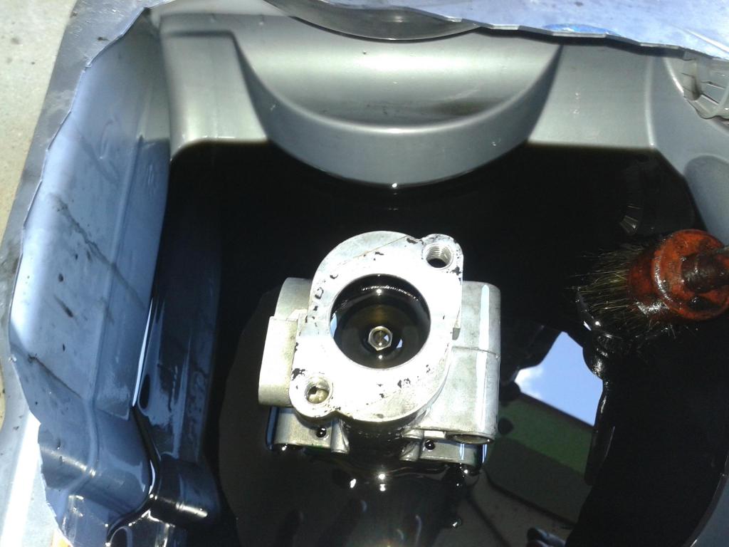

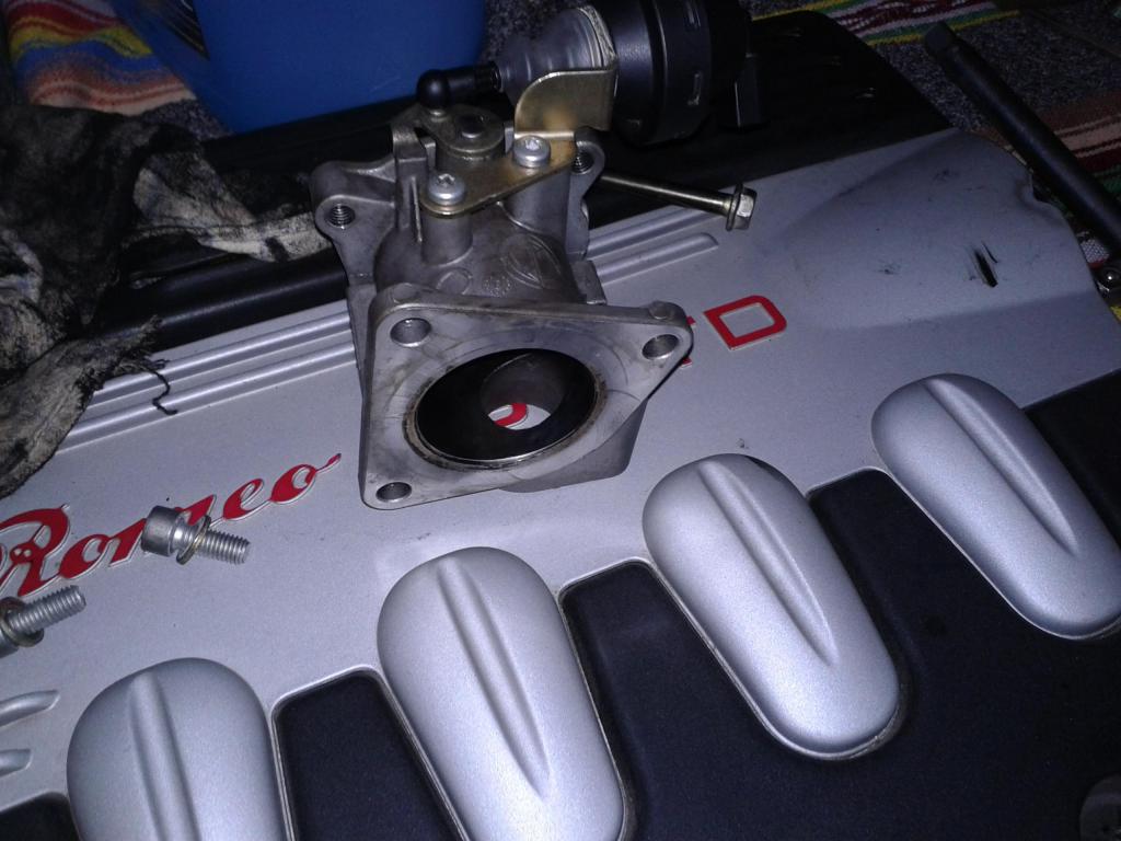

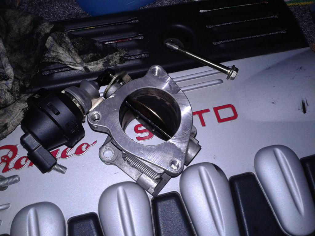

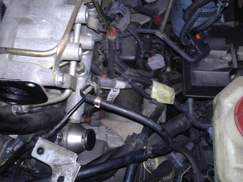

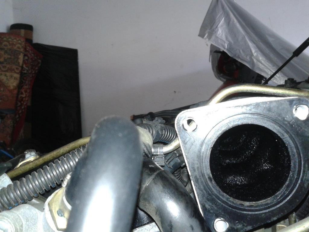

    kamizon masz już zapewne CF3, pełna uszczelka, u siebie całkowicie masz zaślepić EGR. Błędów nie będzie na desce rozdzielczej, ale jak podepniesz pod kompa to zawsze ci pokażę błąd zaworu EGR, oczywiście tym nie będziesz się przejmował. Na 2 zdjęciu (trochę rozmyte, w worku foliowym widać uszczelkę i zaślepkę pełną, zaślepiasz pod dołem zaworu egr). A tu trochę fotek. Przy okazji poczyściłem przepustnicę, czujnik, a później cały kolektor.
    Załącznik 106915Załącznik 106904Załącznik 106903Załącznik 106905Załącznik 106906Załącznik 106907Załącznik 106908Załącznik 106909Załącznik 106910Załącznik 106911Załącznik 106912Załącznik 106913Załącznik 106914Załącznik 106902
    Tu ja zaślepiałem w 1.9JTD 115KM CF3, pełna zaślepka, i tak gdy podłączę kompa to mam błąd 404 ale nie świeci się marchewka, nie usuwam tego z komputera, bo po co może kiedyś wrócę, bo egr mam w 100% sprawny. Po zaślepieniu jest lepszy but do 1800obr w porównaniu do serii, dalej brak różnic.. no i leci czyste powietrze do kolektora, a wierzcie mi było tam dobroci... z minusów: Twardsza praca silnika(czyli i minimalnie głośniejsza), zaobserwowałem tylko ten jeden minus, inni piszą o zużyciu paliwa gdy silnik nie obciążony może to mieć sens bo przepływka więcej mierzy na wolnych więc może więcej paliwa dawać lub i zmieniać kąt wtrysku(?), no i że może wolniej się nagrzewać... mój zawsze się wolno nagrzewa zimą 90stopni to fiu fiu.
