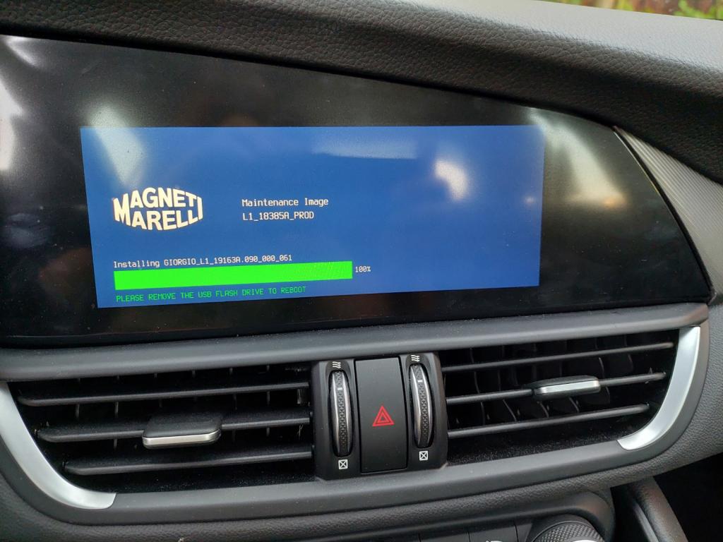

    A to co to jest? Kliknij obrazek, aby uzyskać większą wersję
Nazwa:	358452014_747746230691952_9141879705838475612_n.jpg
Rozmiar:	89.6 KB
  8. #1118
    11 2018
    BIALYSTOK
    alfa romeo
    1,684
    Cytat Napisał nw1067 Zobacz post
Rozmiar:	89.6 KB
    Wgranie wyższego softu do multimediów.
