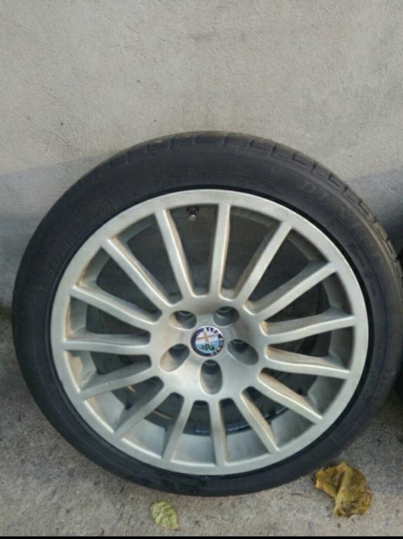

    Czy są to oryginalne 18tki od 159 ?Kliknij obrazek, aby uzyskać większą wersję

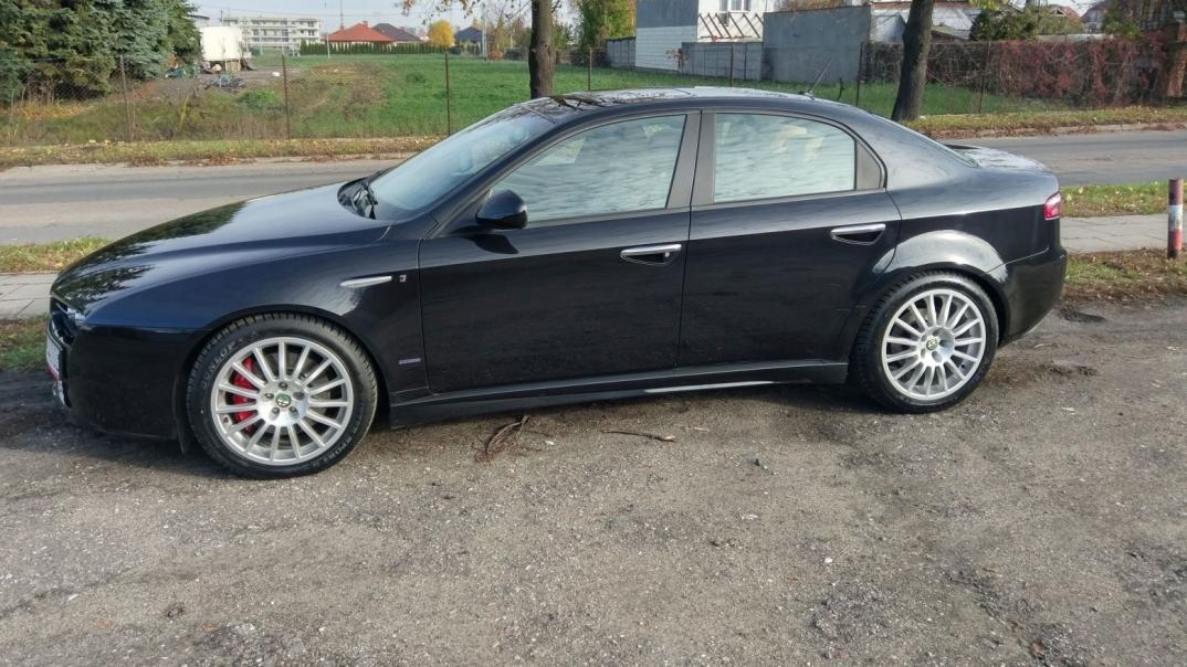

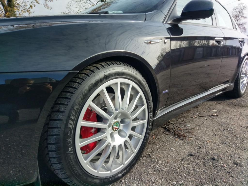

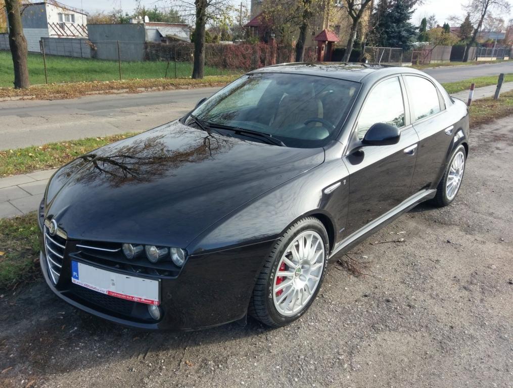

    Proszę
    PS.
    Nie wiem jak zrobić, aby foto od razu wyświetliło się w całej rozdzielczości.
    Jak ktoś wie, to please o info na priv

    Dziękuję za fotki, kupiłem właśnie takie same . Jaki masz profil opony? Alfa jest obniżona czy to tylko złudzenie na zdjeciu ?
    Wysłane z mojego GRACE przy użyciu Tapatalka
  10. #11330
    Użytkownik Maniak resoraków Avatar Klonek
    08 2015
    159 2.0 JTDm
    888
    235/45, wersja TI, więc -2cm
